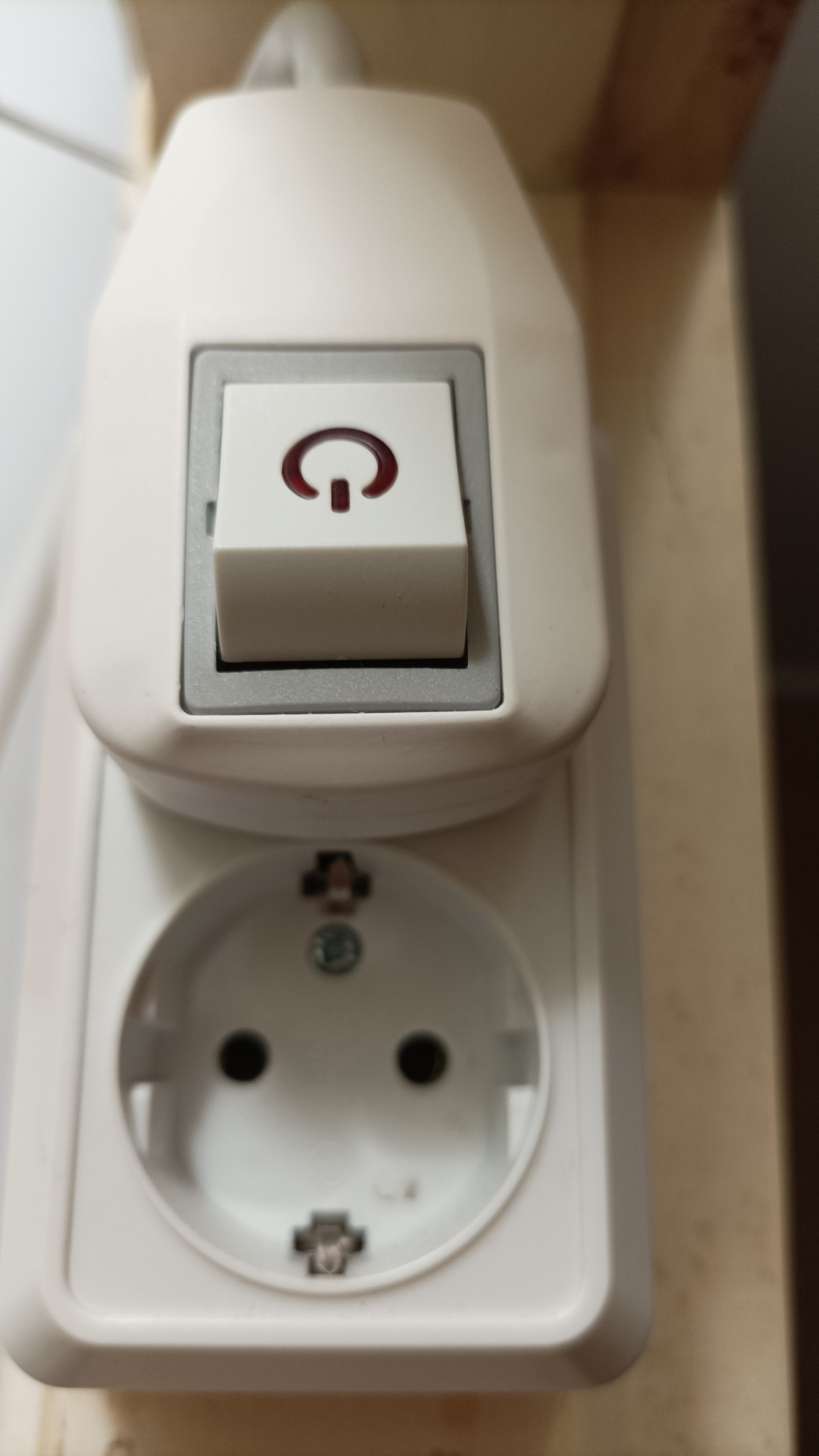

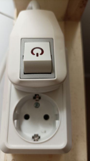

Сообщения: 17483
С нами с 10.11.2009
Re: Думаю встановити бойлер [Re: GreenMile]
      9 июня 2026 в 15:46 Гілками Прикріплені файли (0 завантажити)
GreenMile 09.06.2026 13:08 пишет:
выключают его из розетки, ....
включают в розетку.
єспєшєліь фор ю
єспєшєліь фор ю
Змінено ale_xey (15:48 09/06/2026)
