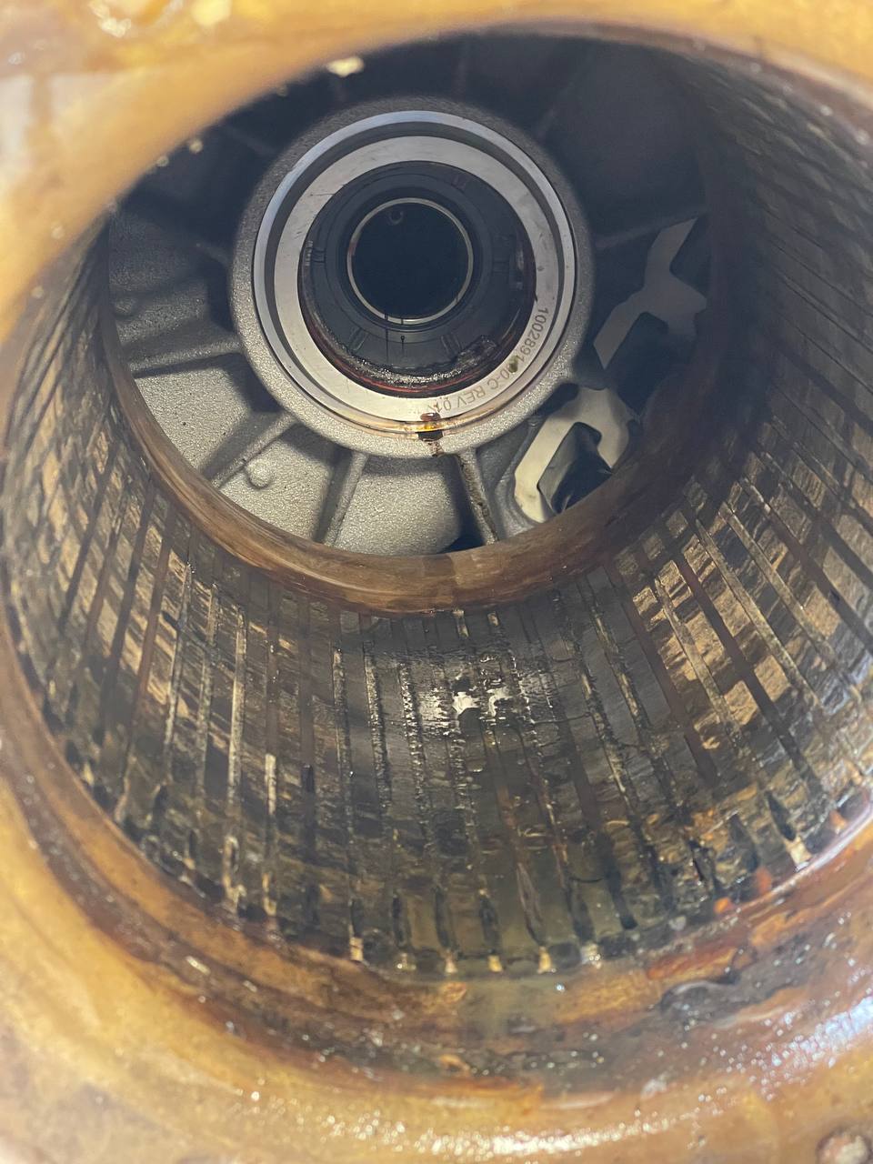

Але на диво всередині не все так погано. Видно сліди ремонту. Мотор ремонтувався, але все штатно, нічого не глушили. Власник звернувся вчасно, тому тяжких наслідків не було. Всередині сухо. Опір перевіримо у понеділок - не було приладу. Але думаю все буде в нормі. Якщо ні - будемо сушити. Але на сальнику первинного валу видно досить багато мастила - це перший косяк попереднього ремонту. Зазвичай той сальник тече тільки коли його пошкодили при монтажі.

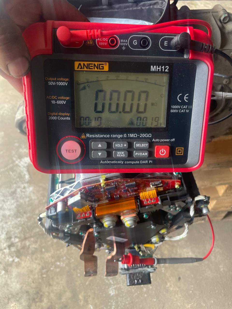

Мотор виявився сухий з дуже гарним опором ізоляції.
Хоч і нікому не цікаво, але я продовжу - може нащадкам знадобиться.Мотор виявився сухий з дуже гарним опором ізоляції
