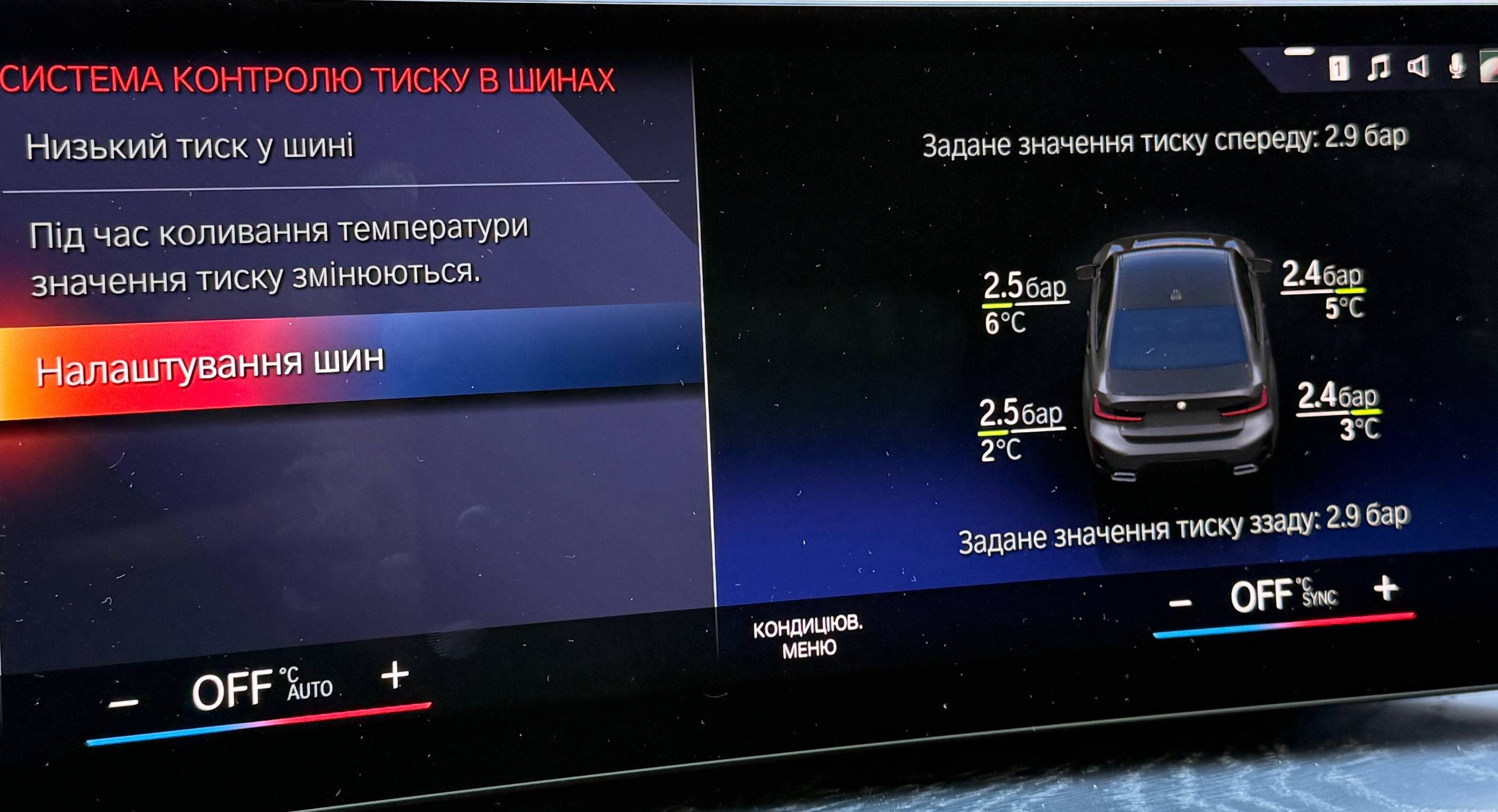

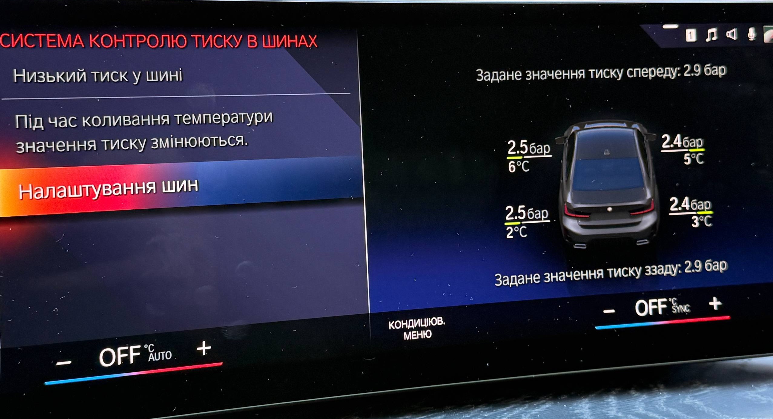

Re: Які коливання тиску в шинах вважати нормальними [Re: YSK]
      8 мая 2026 в 14:48 Гілками Прикріплені файли (0 завантажити)
Різниця в 10 градусів може дати -0.4 бара, так що перевіряти варто, на великих перепадах температури. Як приклад.

Paulskit 08.05.2026 14:48 пишет:
Фізика каже, що зміна на 10 грн дає 0.1 бар.
0.4 - це явний перебір.
Як тут вище писали, зниження на 20 грн дає мінус 0.2 ат.
