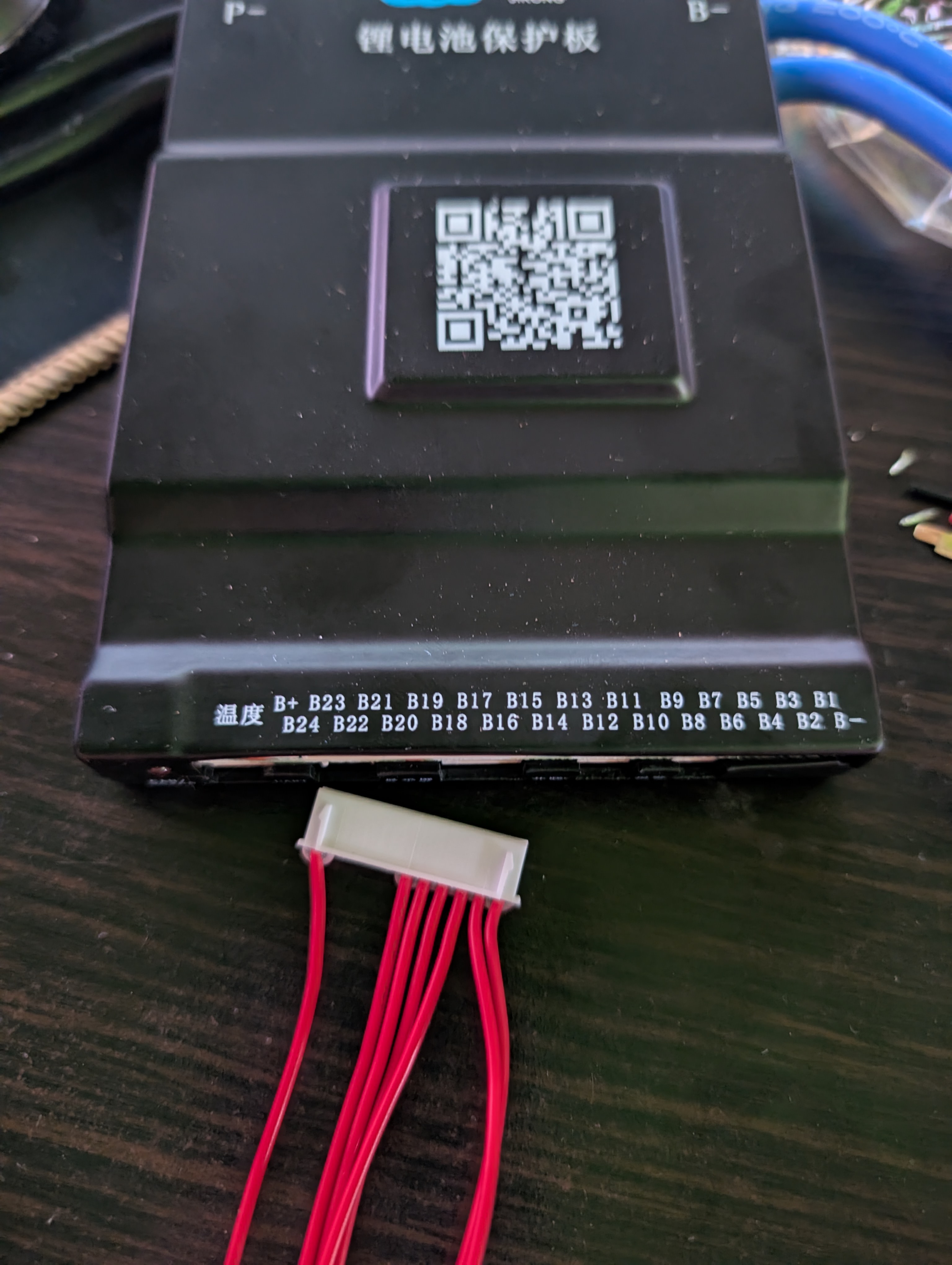

      19 августа 2026 в 12:32 Гілками Прикріплені файли (0 завантажити)
Китайці.
Замовляв БМС на s20. Дивлюсь прийшла на s24.
Ну думаю переплутали просто.
А потім дивлюсь а проводи до БМС на s20, просто повитягували лишні.
Китайці.  Замовляв БМС на s20
