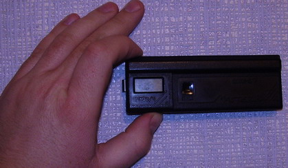

Девайс на картинке. Предоставлен любезно Константином (KEV).
на лицевой стороне надпись Мастер - 1, мк3в\ч, возраст лет десять по словам хозяина.
Измерения делал:
гараж Борщаговка, район грязных колес Пежо - 0.12
гараж снаружи в свете газоразрядных фонарей - 0.15
дом - 0.12-0.17 в зависимости от места, такое чувство, что +-0.05 погрешность у него норма
смт Шамраевка, Сквирский район (гранитный карьер и речка в камне) - 0.12-0.18
Сквира - 0.09-0.18
Киев, Институтская, здание - 0.11-0.15
Батарейки не менял, е0000 сказал там конденсатор, ему и так хорошо. Спорить не стал. Ничего фонящего не засек, хотя думал именно гранит должен был накопить.
Вещь считаю полезной для самоуспокоения, думаю Вова (е0000) дополнит, у него в замерах фонило сильнее.
Покупать за 100 уе не стал бы ни в жисть, до 100 грн купил бы обязательно.
Спасибо Константину Обязательно при завозке грунта воспользуюсь, если не приобрету сам.

      15 января 2007 в 21:47 Гілками Прикріплені файли (15 завантажити)
аверс
аверс

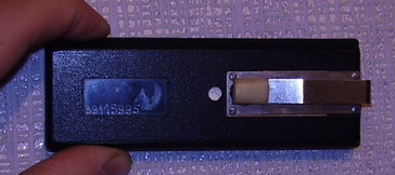

      15 января 2007 в 21:48 Гілками Прикріплені файли (6 завантажити)
реверс
реверс
