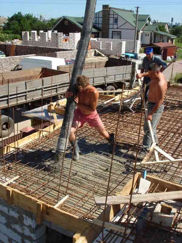

А я серано за железобетон.
Нельзя в легких перекрытиях добиться нормальной звукоизоляции, например. Или выдержвание серъезную неагрузки без прогибов и пр.
Кроме кранов есть еще бетононасосы..
Ну и бетономешалкой такой объем можно зафигачить за неск дней..

Не понял.. Если оно внутри дома, то оно будет иметь среднесуточную темературу воздуха в доме. Любые конструкции полов и напольных покрытий ложатся без проблем. Кроме того, на бетон прекрасно ложится плавающая плита "теплого пола".
Я понимаю легкие перекрытия в случах реконструкции (когда стены нельзя дополнительно нагрузить, или не на что опереться), или когда сам дом сделан из палочек и досточек (каркасный), но тут - поротерм или газобетон по идее могут нести еще несколоко таких этажей - прочности на сжатие хватит с таким запасом, и пр.. карочи не вижу поводов..

      22 мая 2007 в 13:30 Гілками Прикріплені файли (13 завантажити)
Фотку стырил по теме
(взято отсюда , хотя там явный перебор - человек имхо перестарался: еще немного, и будет бомбоубежище)
Фотку стырил по теме(взято  отсюда , хотя там явный перебор - человек имхо перестарался: еще немного, и будет бомбоубежище)
