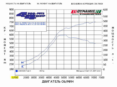

      9 октября 2007 в 22:55 Гілками Прикріплені файли (29 завантажити)
1. Во первых следи за базаром. Это я про мамонтов, у них к слову большие бивни были.
2. "в этом авто сидит от силы 300+".
Сижу в этом авто АТСИЛЫ я. Вот тебе первый замер на обвчном бензине на стенде оффроуда.
http://www.atg.ua/?post=444
Наслаждайся, надесь не будешь утверждать что это сделано в фотошопе, туда позвонить можно.

Едет она 12.3 пока, буксует потому что бальшой вес, маленькие колеса 215/55/R16 и большая мощность, это не драгстер а обычный спортивный автомобиль.
5. "в это же время едет 402 м. - полноприводный атмосферный опель кадет с двигателем 2,5 л. (с закисью тот же кадет Валеры из Херсона - едет квотер за 12,2)... "
Алилуя брат. Ты либо сектант либо извини балабол. Я помню херсонский кадет, во первых он НЕ ПОЛНОПРИВОДНОЙ, во вторых он НИКОГДА не ехал 12.2
6. о, что эта авдюха Валеры Заворотнего заняла второе место в классе - ГОВОРИТ НЕ О ТОМ, ЧТО ОНА ЗДОРОВО СДЕЛАНА, А О ТОМ, ЧТО В ЭТОМ КЛАССЕ ЕЗДЮТ ПРОСТО СЛАБЫЕ АВТЫ
Это демо-автомобиль компании ATG это первое. И с каких это пор КЛАСС ГДЕ ВЫСТУПАЮТ ЗАРЯЖЕННЫЕ СУБАРЫ И ЕВОЛЮШЕНЫ СТАЛ КЛАССОМ СЛАБЫХ АВТО???
7. "субе Билыка эта авдя сливала корпусов 5-6...а у Билыка - 300+"
Я ему проиграл 0.3 секунды а это корпус а не 5-6, по ходу твоя в голове телеметрия отличается от той что стоит на чайке.
А теперь про Билыка.
- Его машина примерно на 250-300 КГ легче нашей, посади ему 3-х мужиков и дай проехать квотер.
- У него стоит драгой ряд в каробке 1 - 80, 2 - 130. До этого он ехал 12.5 со стандартной коробкой.
- С большой турбой и давлением 1,6 + впыск метанола у него безусловно 300+, патаму как 400 тоже вписывается в формулу 300+ и даже 1000 л.с. можно написать как 300+.
- И последнее спроси самого Билыка что он думает по поводу нашей четверки и ее мощности?

2. допустим...и что???? облегчи авто и покажи РЕЗУЛЬТАТ!!!! ПОКА...ничего особенного....
