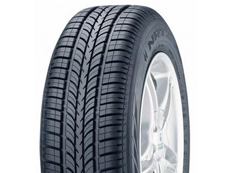

      4 июля 2007 в 22:20 Гілками Прикріплені файли (15 завантажити)
Я говорю прото,что новая резина ужо изначально может бить, и никакие балансировки и притирки ей не помагають.
Не исключаю , но резина не из дешевых нокиан , на фото .
