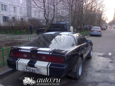

что-то я совсем сглупил, перенервничал, кароч кузов именно такой

тот кузов, что на фотке - до 92 года.
с мощностью там не ах, даже в пятилитровом варианте.
