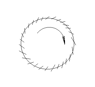

поменял движок в отопителе (особое спасибо конструкторам за извращенное крепление трубок к радиатору ). вопрос - как ставить крыльчатки на ось? поставил по книжке - дует очень слабо. В какую сторону должны они ставится ?

если бы я помнил как оно было - не спрашивал-бы. в какую сторону должен крутить вентилятор если смотреть со стороны правого переднего колеса и в какую сторону зубками должна стоять крильчатка если смотреть оттуда-же - так \ или так /. ща движок крутится по часовой стрелке и крыльчатка так \. но дует очень слабо. хотя так по книжке. короче . гляньте кто-нить у себя - как оно там стоит эта все ерунда.... ибо очередной раз разбирать, сливать тосол и собрать опять неправильно - уж больно хлопотно это будет.

Если смотреть со стороны пассажира - по часовой стрелке. Направление лопастей на рисунке.

большое человеческое пасиб !!! завтра буду разбирать и так и поставлю эту всю трахомудию. посмотрю что получится....
