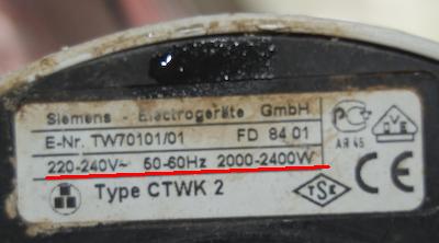

Да ну? (Пичк инсайд) [Re: Skif]
      10 августа 2007 в 14:52 Гілками Прикріплені файли (5 завантажити)
Электрочайники имееют макс мощность 1 кВт.
При чем 2,2 кВт?
Это ты погорячился
Это ты погорячился

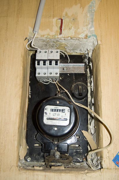

Re: Отчитываюсь [Re: Киевлянин]
      10 августа 2007 в 14:55 Гілками Прикріплені файли (5 завантажити)
Пробки сразу в сад - мрачное наследие совка. Вызывай электрика, ставь нормальный автомат на 20-25А, а лучше прокинь еще отдельную линию на стиралку. Я так и сделал, теперь в ходе ремонта спрячу ее в стену, да и все. Еще лучше заоодно весь щиток перебрать, но это только через Киевэнерго.

Re: Да ну? (Пичк инсайд) [Re: Magus]
      10 августа 2007 в 15:00 Гілками
При чем 2,2 кВт?
Это ты погорячился
Спасибо.
Век живи - век учись.
Я вчера посмотрел на свой домашний эл. чайник Bosch(тэн типа позолочен) - 1100 Вт.
Посмотрел на рабочий эл. чайник Кенвуд(дешевый) - 2200-2400 Вт.
Прожорливый гад.

Re: Отчитываюсь [Re: Magus]
      10 августа 2007 в 15:10 Гілками
Да, удручающее состояние эл. щитка хрущевки.
Ему лет 40.
Я его заменил бы на новый.
Freelancer **
Сообщения: 19262
С нами с 23.08.2005
Re: Отчитываюсь [Re: Skif]
      10 августа 2007 в 15:21 Гілками
Ему лет 40.
Так и будет. Там, собственно, старый остался только один элемент - пластмасска под счетчиком Сам счетчик свежий, 90х годов 40каамперный. Просто самому туда не влезть, нужно пломбу срывать, а это Киевэнерго. Думаю еще и ввод в квартиру поменять на новый и помощнее.
