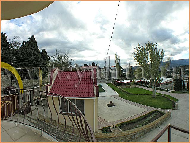

Подскажите каким способом сделаны такие снимки?
Я понимаю это просто какой то тип линзы.

Широкоугольный объектив. Но что-то мне кажется что там есть панорамные фотографии Т.е. склеенные из нескольких.

Если на полноценном оборудовании, то будет отлично. А с дефолтными фотоаппаратами в него лезть смысла нет, т.к. для панорам малые помещения и близкие к фотоаппарату объекты слишком критичны.

Я делал для гостиницы, получилось как большой номер, а реально с чемоданом сложно развернуться

Оригинальный взгляд у фотографа на технику фотографирования пейзажей... Я понимаю комнаты, но улицу зачем фотографировать таким углом???

Ширококутником, а потім у панорамний софт.
Мені подобається AutoStitch - у безкоштовній версії продукує сферичні панорами на повному автоматі.

Є один важливий нюанс: знімать треба із штатива, з панорамною головкою, причому вісі обертання камери в усіх площинах повинні проходить через центр матриці. З рук ще можна знімать панорами пейзажів, Але й тоді часом паралаксу вистачає для кривої поклейки.

Штатив не обязателен, желателен. При определенном опыте снимается с рук

А якщо серйозно, то от панорамка моєї кухнi (2.20м х 3.00м). 92 кадри - я стiльки елементарно не вистою, не кажучи вже про нодальну точку втримать
Знiмалось iз перекриттям сусiднiх кадрiв на 1/3 по сiтцi, звичайним Кеноном А540. Лоханувся тiльки, забув константну експозицiю виставить.
Рахувалось півгодини в AutoStitch iз 30% масштабом вiд оригiналу. В масштабі 100% затяглось би на годин шість, не менше Артефакти поклейки викликані тим, що сонечко совалось під час зйомки.
