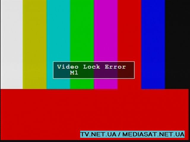

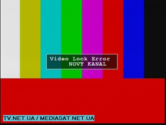

Привёз, подключил, нашло 22 канала, 2 из которых передачу не ведут, это новый и М1.

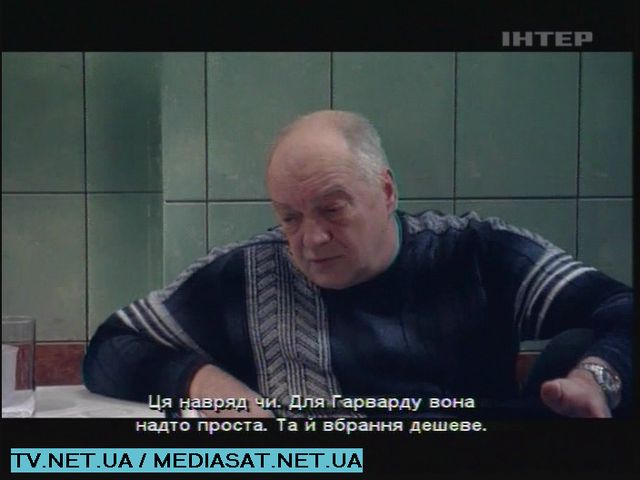

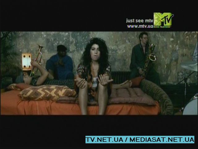

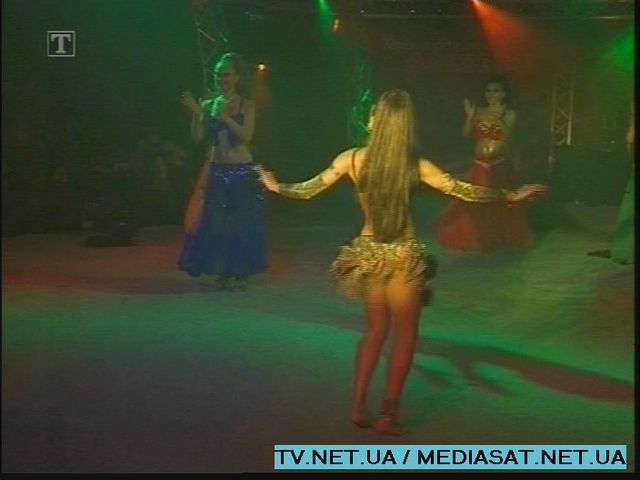

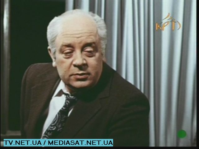

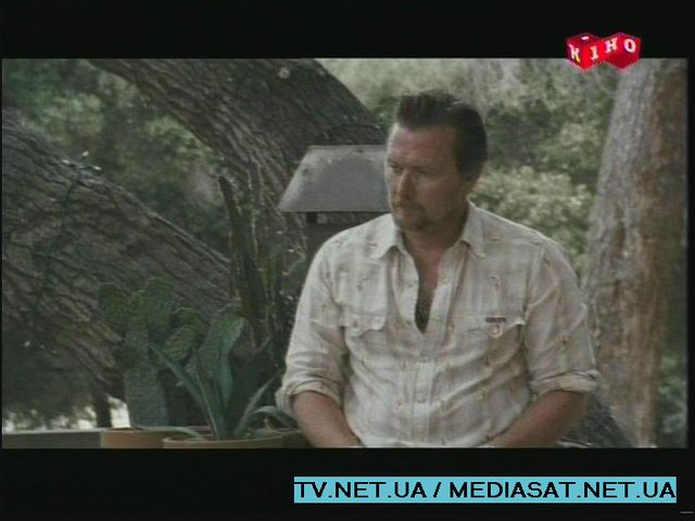

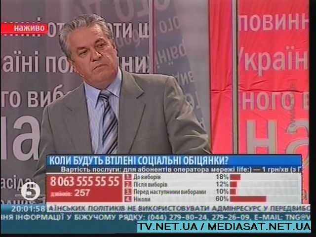

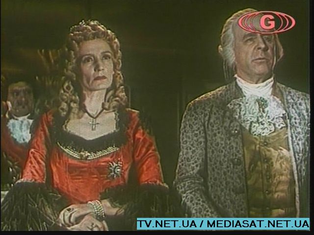

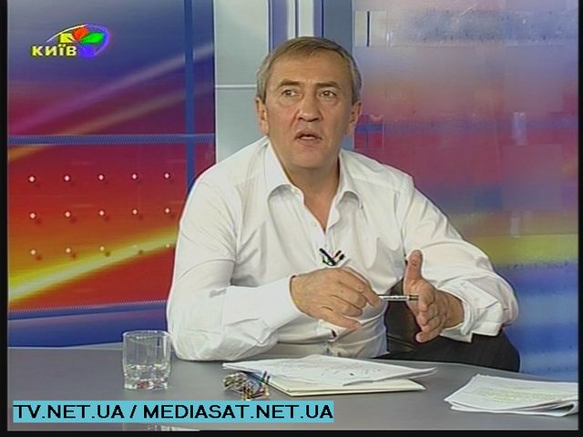

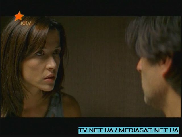

DVB-T в Киеве забавная штуковина
В общем так.
По поводу ободудованя попробуйте обратиться на сайт - www.agsat.com.ua
Какие каналы идут в данный момент и все изменения по этой теме - http://www.tv.net.ua/phpbb2/viewtopic.php?t=2555&start=500

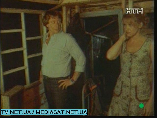

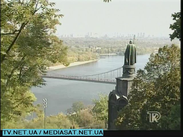

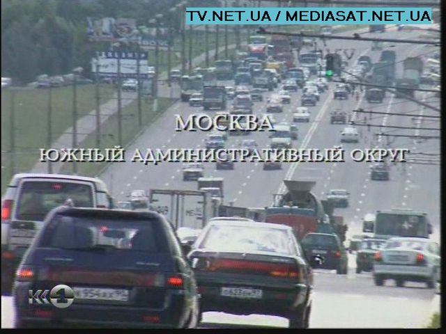

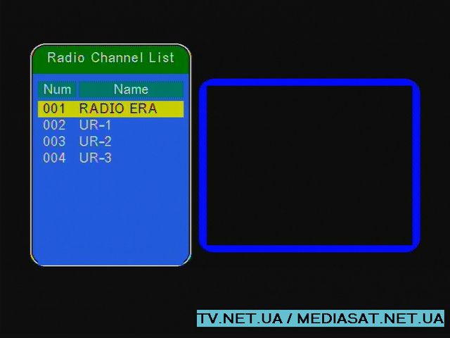

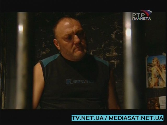

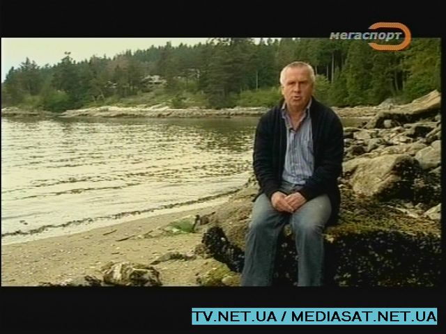

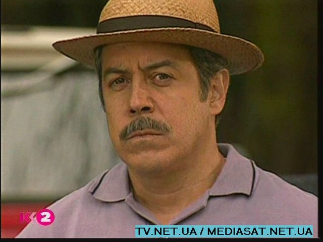

Ну и попробую выложиить скриншоты каналов с этого форума
41 ДМВ 634 МГц
43 ДМВ 650МГц
51 ДМВ 714 МГц

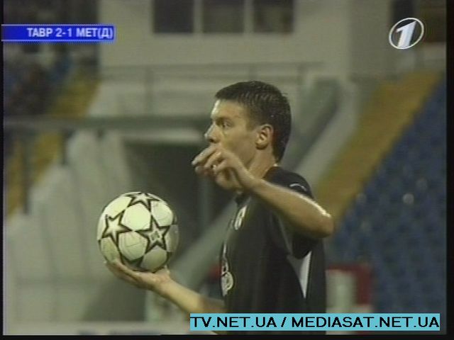

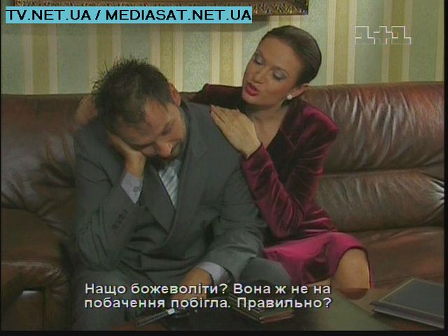

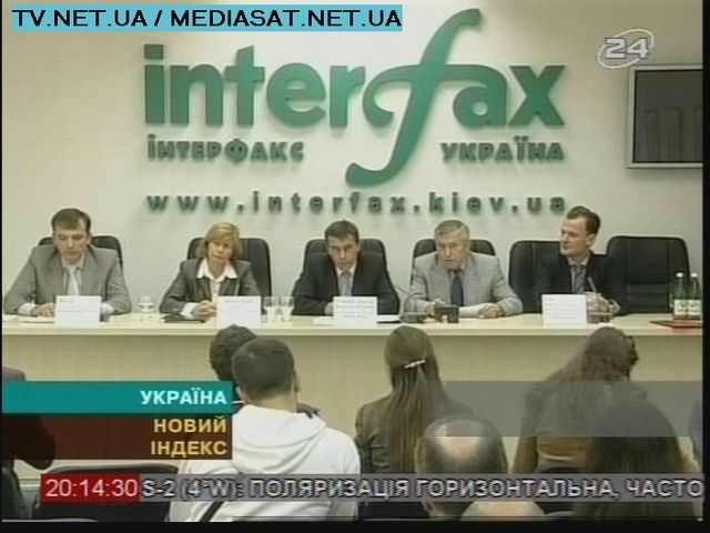

GOL
Сообщения: 5
С нами с 17.09.2007
Re: DVB-T в Киеве (+) [Re: GOL]
      17 сентября 2007 в 23:11 Гілками
64 ДМВ 818 МГц
Только сейчас вместо МТВ Юкрейн вещает ОТВ
