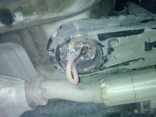

Процедура замены предусматривает немного опустить подрамник чтобы получить доступ к болтам крепления втулок. Когда откручивали задние сайлетнблоки переднего подрамника, один сайлентблок просто выпал на пол
Второй выпал с небольшой помощью. Был послан человек к официалам за двумя сайлентблоками подрамника (два передних оказались живыми - сдохли токо задние два, цена вопроса 64.8 грн за штуку).
Самый цинус это то что, как в последствии оказалось, выпал не весь сайлентблок а токо часть его
Гыгы... металлическая обойма которая должна быть единым целым с сайлентблоком - осталась запресованной в подрамник, причем конструкция там такова что съёмником выпресовать её из подрамника нельзя, это предположение подтвердил звонок официалам, которые сказали что в таких случаях - снимают подрамник и вырубывают обоймы... :) Гыгы ещё раз...
Чтобы снять подрамник надо:
снять кардан, раздатку (возможно с коробкой), вывести двигатель, рулевая тоже мешает - шо с ней не знаю, ну и мож ещё шото там надо...
Короче решили выбивать по месту....
Визуально и на слух процесс напоминал замену сайлентблоков в жигулях классике
С помщью зубила, кувалды, лома и такой то матери.... получилось - результаты на снимаках...
Вот такие вот блин дела.

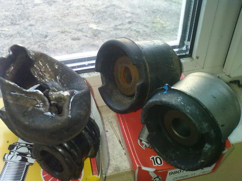

      24 ноября 2007 в 15:29 Гілками Прикріплені файли (508 завантажити)
Два сайлентблока подрамника, один новый второй "выпал"

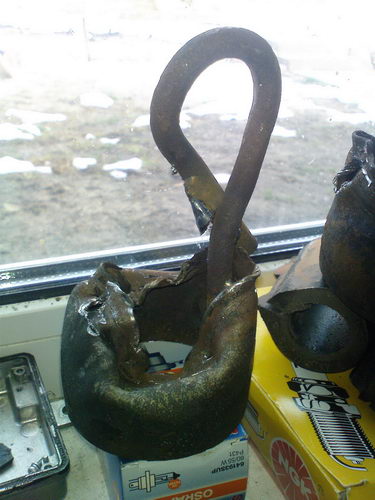

      24 ноября 2007 в 15:30 Гілками Прикріплені файли (413 завантажити)
Вот чего надо было выбивать

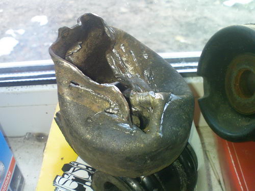

      24 ноября 2007 в 15:31 Гілками Прикріплені файли (381 завантажити)
И вот как оно выглядело после выбивания...

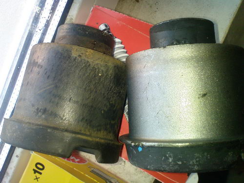

      24 ноября 2007 в 15:35 Гілками Прикріплені файли (349 завантажити)
Ещё...
Ещё.

      24 ноября 2007 в 15:36 Гілками Прикріплені файли (354 завантажити)
Вот так тоже пытались вынять
