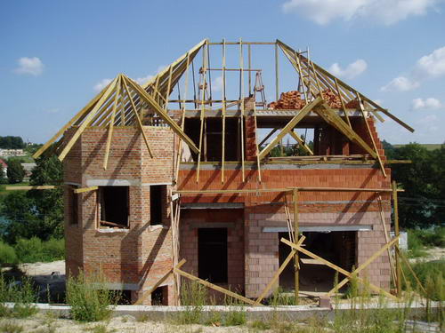

Имел великое счастье связаться с этой фирмой. Пришлось наказать рублем за следующие косяки:
- смета: недосчитали аж 5 кубов леса на стропилку. Потом, конечно, довезли.
- сроки: договаривались за 2 месяца, сделали за 3.
- площадь кровли вдруг неожиданно "увеличилась" на 25 м2. За что, есссно, попросили доплатить
- обещанный авторский надзор со стороны директора отсутствует как класс. Все косяки либо находились лично мной, либо не находились вообще.
- бригада украла весь оставшийся крепеж после сдачи объекта (шпильки, скобы, саморезы, гвозди).
- материалы, которые пошли на "увеличенную" кровлю: конечно же исчезли с объекта. В худшем случае сожгли, в лучшем - украли.
Технических проблем было масса, все перечислять долго.
- забивали саморезы молотком, не пользовались шуруповертом.
- забивали слишком длинные саморезы, пробивая ими паробарьер!!
- напарили слишком толстый еврорубероид, который на стыках дал "волны".
- все было криво и не там. ВСЕ!!! примеры на фотках. еще мансардные окна. строили по принципу "сначала отрежем", потом подгоним.
- на приемке стропильной системы заставили заменить 3-4 стропильных ноги, на которые бездумно были использованы бракованые брусья (сучки, гниль).
- свесы крыши прибивали без вертикальных брусков вдоль стены.
- вентилируемые коньки, перед установкой пластиковых деталей, заклеивали внахлест рубероидом и битумкой, есть подтверждающие фотки.

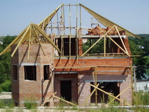

На десерт выкладываю фотки стропильной системы, которую переделали только после моих воплей:
(смотрим на длину конька и угол наклона правого ската крыши)

исправленный конек
исправленный конек
