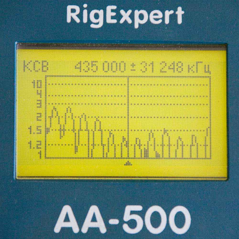

Антенна от UY2UB [Re: Adolph Al Husseyn]
      2 сентября 2008 в 11:54 Гілками Прикріплені файли (0 завантажити)
А это есть график КСВ антенны от UY2UB которая работает с 31.08.08 скорее всего до 02.09.08

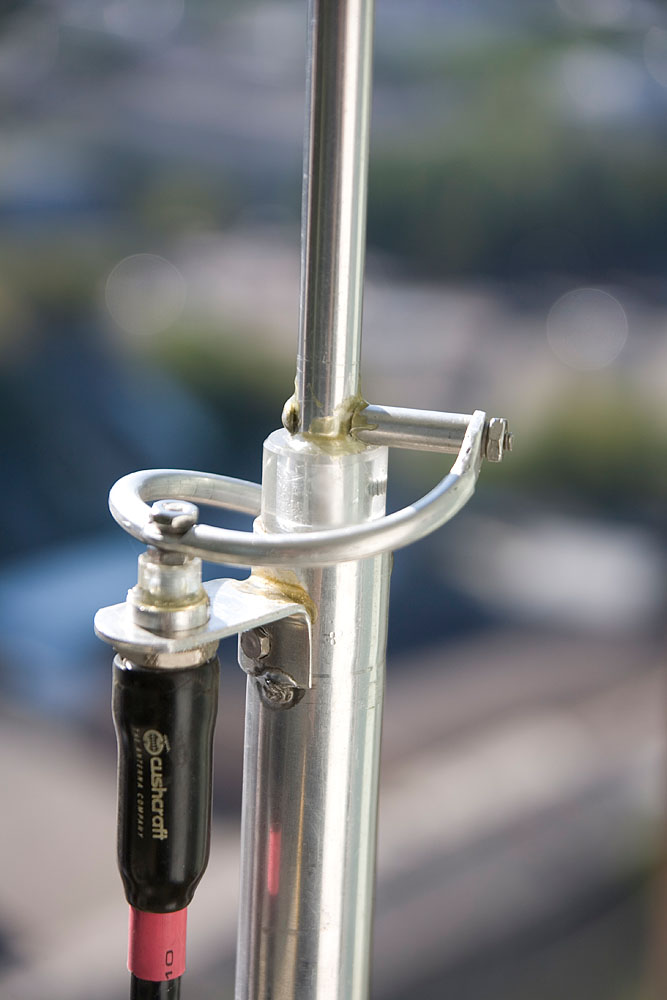

      2 сентября 2008 в 12:17 Гілками Прикріплені файли (0 завантажити)
Основание
Основание

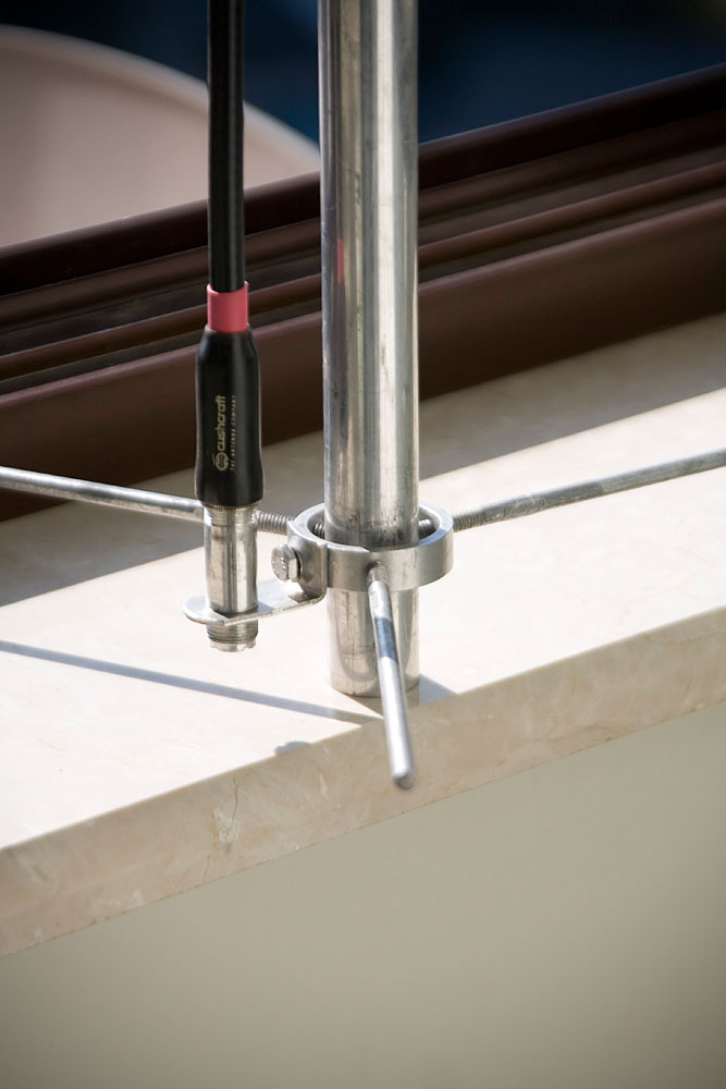

Re: Антенна ARX 450 UT5UAR [Re: Adolph Al Husseyn]
      2 сентября 2008 в 12:18 Гілками Прикріплені файли (0 завантажити)
Середина
Середина
