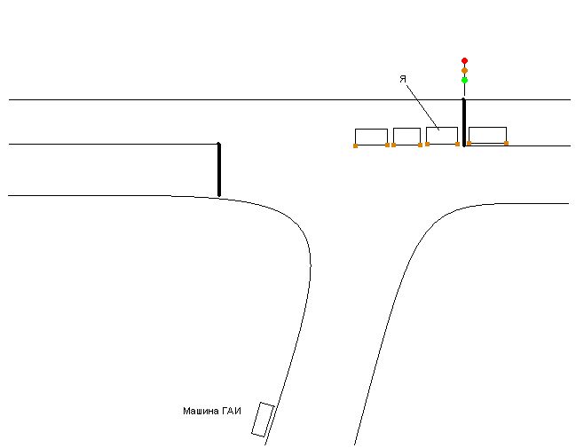

Борисполь, вечер, центральная улица, Т-образный перекресток. На одном из светофоров мне (как и многим другим) налево. Светофор горит для всех одинаковое время. Стоим на красный. Загорается зеленый, и три машины выезжают на перекресток, но повернуть не могут, т.к. идет встречный поток. Зеленый начинает мигать, загорается уже желтый, пролетает последний спешащий, и мы спокойно поворачиваем. Четвертая машина не поехала, поскольку стояла перед стоп-линией. Мы же втроем уже были на перекрестке. ГАИшники первых двоих пропускают, меня останавливают. Протокол, в котором проезд на красный. Так ли это? И как я все-таки должен был поступить - остаться стоять уже на перекрестке, или все же завершить маневр. В пояснениях написал, что выехал на перекресток на разрешающий сигнал, и завершал меневр.
Прилагаю схемку (сорри за качество, лучше не получилось).

На схеме - стоп-линия нарисована.

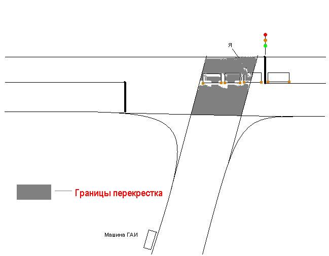

А ты уверен, что линии, ограничивающие перекресток, так идут? ИМХО, надо проводить поперечные от начала скруглений, тогда перекресток раза в 2 больше будет.

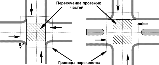

между началом заокруглений!-))))
может тогда так?
"Перекресток - место пересечения, примыкания или разветвления дорог на одном уровне, ограниченное воображаемыми линиями, соединяющими соответственно противоположные, наиболее удаленные от центра перекрестка начала закруглений проезжих частей. Не считаются перекрестками выезды с прилегающих территорий".
По незнанию или заблуждению водители считают перекрестком пересечение проезжих частей, тогда как этот участок гораздо меньших размеров, чем перекресток
между началом заокруглений.-))))может тогда так

На перекресток (точнее за стоп-линию) я выехал на зеленый. Светофор действительно остался за спиной, но есть еще один светофор с противоположно стороны, его видно отчетливо. Но когда я сказал, что завершал маневр на желтый, гаец мне ответил, что я не мог видеть сигнала светофора, т.к. он был у меня за спиной. А тот светофор, что с противоположной стороны перекрестка ко мне не имеет вообще никакого отношения.
