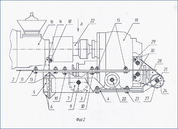

Например подрамник для нивы - его ценность преувеличена. Он нужен не для снижения вибрации, а для защиты РК снизу. Кроме того он сильно снижает клиренс (это если нормальный подрамник), а если его сделать поменьше, из квадратной трубы - конструкция не будет жесткой. Вобщем спорно
..решил ответить и на эту твою цитату...
,точнее вставить часть своего ответа из форума Ш/нива,нива у Антона,я там уже обсуждал эту тему...если интересны подробности зайди; http://www.chevy-niva.kiev.ua/forum/inde...amp;#entry19795
"...А ТЕПЕРЬ О ТОЙ КОНСТРУКЦИИ КОТОРУЮ ПРЕДЛОГАЮ Я УСТАНОВИТЬ
К СТАТИ...!!!,ОНА В РОССИИ ЗАПОТЕНТОВАНА И ПРОШЛА СЕРТИФИКАЦИЮ(..а точнее ответ на то,что не требует сертификации)
Конструкция действительно проста и гениальна по своей сути;
Изобретение относится к транспортному средству повышенной проходимости. Автомобиль содержит раму (3), выполненную из двух частей (4) и (5) с двумя эластичными опорами (7) и (8), прикрепленными к полу (2) кузова (1) автомобиля.
Коробка передач (16) жестка связана с частью (5) рамы (3). Эластичные опоры (20) и (21) раздаточной коробки (19) установлены на части (4) рамы (3). Дополнительная эластичная опора (24) жестко закреплена на раздаточной коробке (19) и жестко связана с частью (4) рамы (3).
Три эластичные опоры (20), (21) и (24) обеспечивают однозначное положение раздаточной коробки (19) относительно коробки передач (16). При любых режимах движения автомобиля выходной вал коробки передач (16), ведущий вал рздаточной коробки (19) и соединительный вал (22) остаются соосными, что обеспечивает уменьшение вибрации и долговечность двигателя.
Думаю вы уловили мысль,о том что в данном случае источник вибрации вооще отсоединили от кузова авто последством пяти элостичных муфт (пятая приустановке регулируется по каждой машине...)
Кроме того жесткая связь между корпусами коробки передач и раздатки,
обеспечиваемая рамой, позволяет выявить дефект промежуточного вала,
связанный с неточностью изготовления эластичной муфты. Дефект состоит в
том, что металлические втулки в эластичной муфте выполнены часто с
недостаточной точностью и разброс их размеров по длине приводит к
колебательному движению корпуса раздатки относительно кузова
автомобиля. (Поэтому здесь мы тоже проводим регулировочно-балансировочные работы промежуточного вала...)
Ну и наверное ещё один ПЛЮС У ЭТОЙ КОНСТРУКЦИИ ...!!!! МИНИМАЛЬНО УМЕНЬШАЕТСЯЕТСЯ дорожный просвет в районе РК.ПО СРАВНЕНИЮ С ПЕРДЫДУЩИМИ КОНСТРУКЦИЯМИ.!!!!
ДА И САМ ПОДРАМНИК МОЖЕТ ВЫСТУПАТЬ КАК ЕСТЕСТВЕННАЯ ЗАЩИТА (..ЕЩЁ МОЖНО НАКРЫТЬ ЕГО ЛИСТОМ);
..ну а если вы всё же встретитесь с пнём,то сорвёте с эл.муфт(надеюсь повреждения будут меньше предыдущих,просто ещё никто из наших клиентов не врезался пока)
..И ЕЩЁ ОДНИН ПЛЮС...ТЕХНОЛОГИЧНОСТЬ ПРИ СНЯТИИ И ДЕМОНТАЖЕ ТОЙ ЖЕ РАЗДАТКИ...!!!! "...
Угу. Отлично. Посмотрел чертеж, посмотрел фотки. Идея понятна, реализация понятна. Цена тоже понятна. Очевидные минусы я только что перечислил.
Теперь конкретный вопрос - судя по фотографиям подрамник прикручивается к полу. Не к лонжеронам, а к полу кабины. Да? Если да - больше говорить не о чем. Если нет - плиз, пришли хорошую фотку большого разрешения, на которой видно к чему крепится подрамник.
А потом, если хочешь - я тебе опишу решение, которое придумал я, которое ровно в 144 раза дешевле твоего. И работает ничуть не хуже.

Если не нравится подрамник, сделай такой, который по твоему мнению правильный, и обоснуй в чём косяки той или иной конструкции и как их ТЕБЕ удалось обойти. А пустой писанины типа "это говно потому что говно по определению" во всём инете и без тебя хватает, давай обсуждать всё конструктивно чтобы не превращать этот ресурс в помойку.
Заметь - я как раз стараюсь аргументировать.
И по подрамнику.
Еще раз пишу - у меня был подрамник а-ля Керосин. Из швеллера, все как положенно.
Эксплуатировал я его около года, на еще нелифтованной машине. С моей подачи еще и Ромка себе такой почти сделал, но недоделал. Я спешил с установкой подрамника, так как у меня отгнил пол в районе РК, и одно крепление держалось буквально на хлястике.
После установки подрамника и тсчательной центровки РК:
1. Вибрация осталась. Да, она изменилась, стала мельче, но она все равно была.
2. Подрамник типа Керосин сильно сжирает клиренс под днищем - я этим подрамником ровнял все подряд. В конце-концов я согнул швеллер.
3. Снять/поставить РК в одиночку стало сложнее. Банально - РК снимается с машины вместе с подрамником, а подрамник совсем не легкий, в результате в одиночку снять, а особенно поставить РК - это целая проблема.
Отъездив год я понял что платить ухудшевшейся геометрической проходимостью я больше не намерен. Поэтому было сделано следующее:
Пол над РК был переварен полностью. Заменены болты крепления РК и КПП. Сверху в кабине на пол были приварены полосы из толстого металла (оптимально разрезанная вдоль квадратная труба), которые с одной стороны приварены к стенке тоннеля, а с другой стороны проходят над лонжероном. В них просверлены отверстия и в них вварены болты крепления РК. Точно такую-же доработку я рано или поздно сделаю с опорой КПП.
Конструкция получилась легкой, простой и надежной. Вибраций больше не стало. Меньше впрочем тоже не особо. За то что РК опять вывалится на асвальт из-за отгнивания крепления я уже не боюсь. Место усиления не будет гнить, так как там нет больших площадей для скапливания влаги. И самое главное - разница в цене - мой вариант обошелся мне в 5 долларов.
