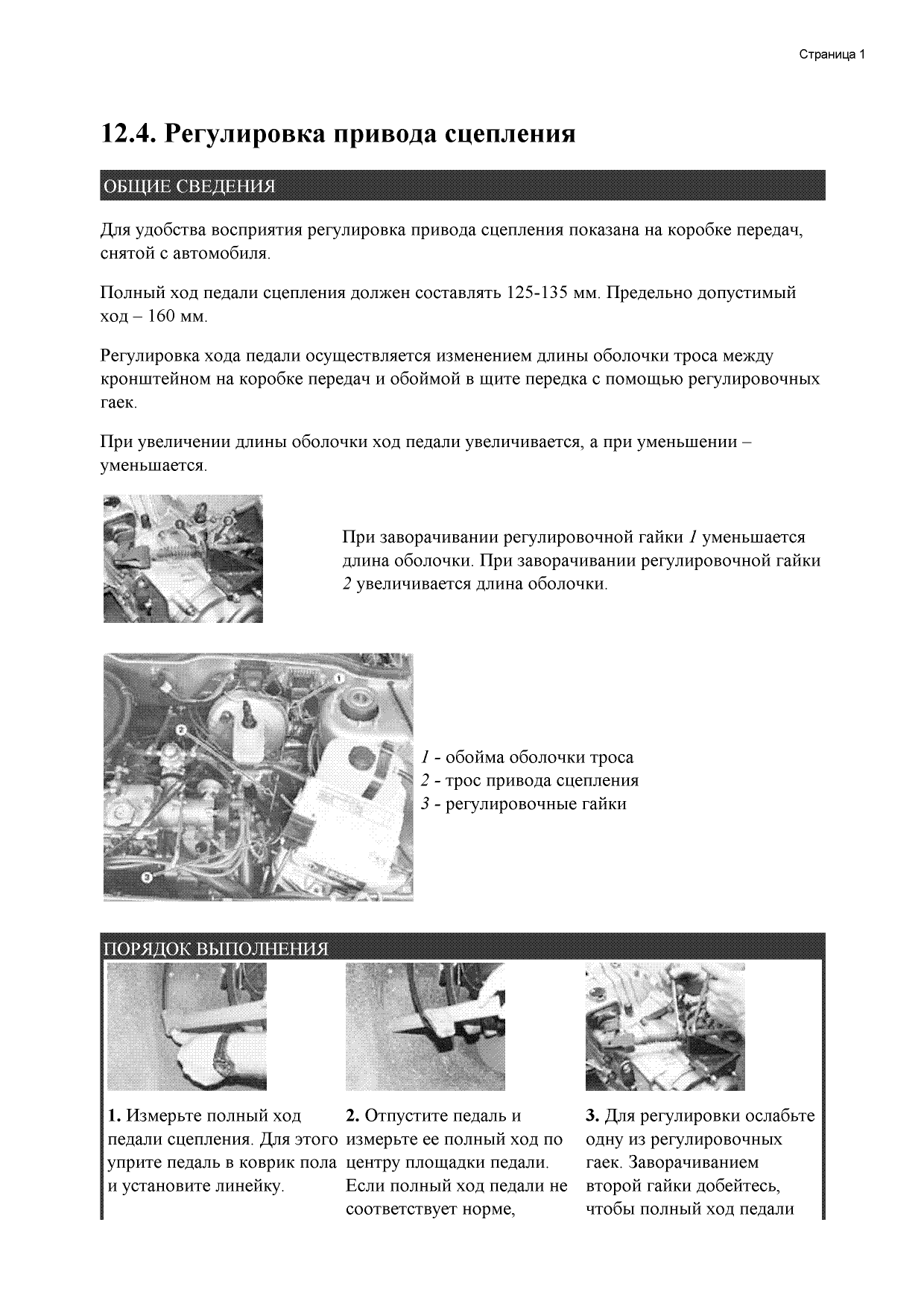

      23 апреля 2008 в 11:18 Гілками Прикріплені файли (0 завантажити)
Ни на что не претендуя, но переднеприводных ВАЗах регулировка тросика, сцепы особо на работу сцепления не влияет, так как выжимной постоянно находится в контакте с лепестками пружины. Влияет оно только на величину хода педали. А схватывание вверху уже признак износа сцепы, и ещё высокое расположение педали черевато только тем, что при выжиме сцепы до пола можно сломать нахрен пружины в корзине.
Ща попробую приложить картинки.

      23 апреля 2008 в 11:21 Гілками Прикріплені файли (0 завантажити)
Продолжение предыдущей картики.

      23 апреля 2008 в 11:22 Гілками Прикріплені файли (0 завантажити)
И еще один мануал стыренный где-то здесь.

ну износа сцепления вроде быть не должно... всего-то 2000 км., но меняли коробку... могли на сто что-то не так сделать, когда коробку ставили?

Скажу так , поиграв с тросиком и гайками я добился нужного результата
+1 Регулируй гайками и будет все ОК!

Ну чтобы криво поставить коробку или сцепу на зубиле, это надо постараться.
А попробуй тронуться на задней передаче, в перёдних стоят синхронизаторы, на задней нету, там проще опредилиться с местом схватывания сцепы.
А педаль сцепления относительно педали тормоза как стоит?
А чё с коробкой-то случилось?

Ребята, не заморачивайте человека! (не грузите баржу утюгами)
100% когда на СТО прикрутили новую коробку, то не отрегулировали сцепу. (им иногда впадло возиться с мелочами)

педаль сцепления стала выше тормоза...
че поменяли?...в условиях масляного голодания... интенсивный износ... замена по гарантии
