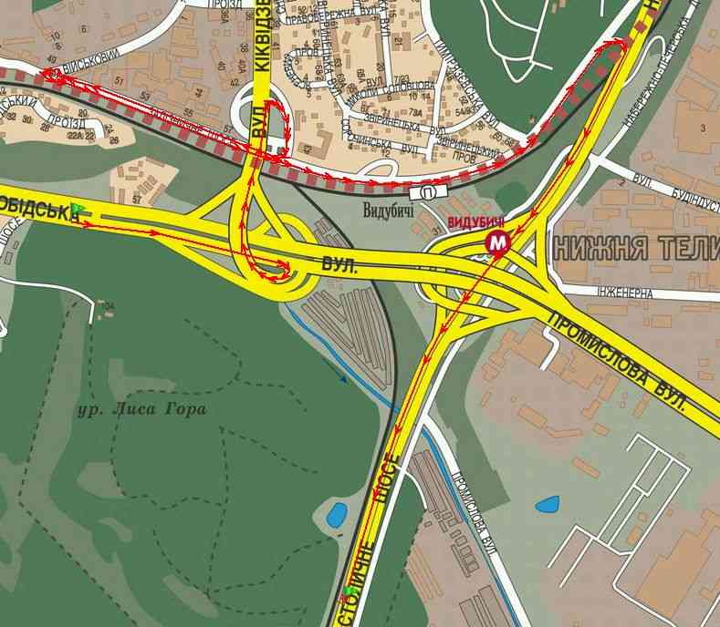

А попробуй с Науки или Московской площади попасть на Обуховскую кратчайшим путем в это время.
Напомню - Южный мост в это время сплошная пробка.
вот что скажу, что кратчайший маршрут не означает, что там можно быстро проехать.
как только поезд или электричка - можно простоять минут 15.
я предпочитаю не ехать уже через пр.науки. еду через выдубичи.
по киллометражу длиннее, по времени зачастую быстрее. и спокойнее.
А что, с Московской площади или Науки теперь можно через Выдубичи выехать?=))) прорубили проезд?
Или предлагаешь фуре махнуть по Дружбе Народов?
Зачем по Дружбы Народов можно и так:
20 лет за рулем, Киев
Сообщения: 8075
С нами с 11.01.2008
Re: Жуткая авария на пр. Науки [Re: VitalyX]
      20 марта 2008 в 16:42 Гілками
Зачем так если с того съезда с Киквидзе есть легальный поворот налево? И до военного переулка ехать на разворот не нужно.
