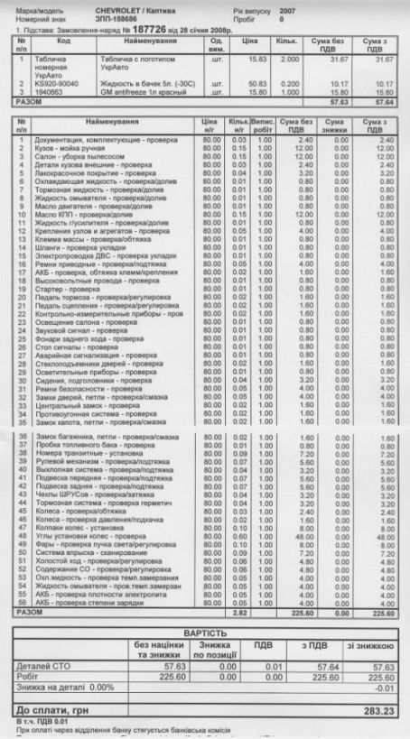

      17 апреля 2008 в 16:23 Гілками Прикріплені файли (0 завантажити)
Акт выполненных работ по предпродажной подготовке этого автомобиля:

Хомуты-резинки ладно...но ДАВЛЕНИЕ в системе проверить должны, верно? а ежли его нет-то это не заметить ну просто нереально (при одном условии ессно-если ЕЁ ДЕЛАЛИ).
Два раза пересмотрел акт по предпродажке - ни слова про кондиционер вообще Получается, проблема не в том, что работы не выполнили, а в том, что их вообще не предусматривают. Проверить крышку бензобака важнее, чем давление в ситстеме кондиционирования.
Здесь есть ссылка на TIS Chevrolet Captiva. TIS содержит документик "Предпродажная подготовка" от GM. Так вот там четко указано:
Во время пробной поездки проверить правильность функционирования следующих узлов:
- Обогреватель и кондиционер воздуха

за 100 баксов, мне бы барыги за 2 дня все сделали.
это первое.
второе я сейчас на курсе доллара уже потерял. на прошлой неделе мне банк деньги давал по 4,98, сегодня 4,93, а это фиг да не фига 1400 грн.
так как будем расчитываться???
P.s.
если, что не умеете делать, так не беритесь.
