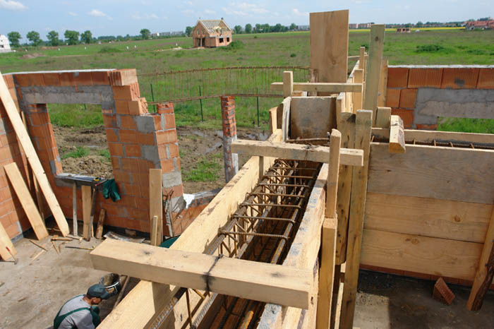

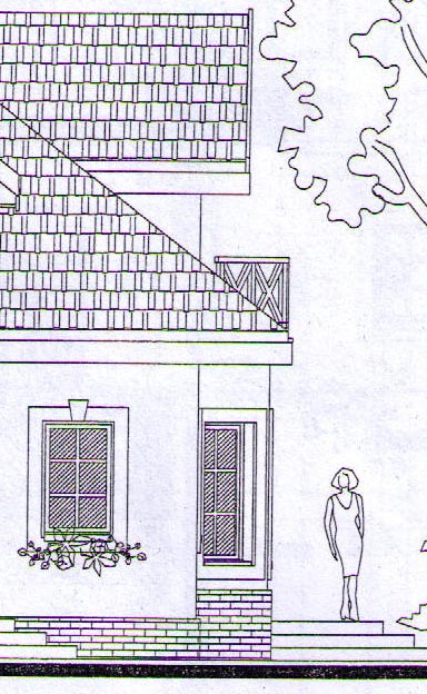

      13 мая 2008 в 18:55 Гілками Прикріплені файли (0 завантажити)
я понял, но это все не "отмазка". армопояс и балка не будут опираться на стены по бокам, они будут лежать и давить на столбики. всем своим весом. плюс потом перекрытие, и стены следующего этажа. Я бы пообщался с архитектором на этот счет. кирпичный тощий столбик в этом месте - полный ахтунг. пока не поздно, можно залить монолитный армированный.
Пообщался с инспектором будовы. Всё нормально.
Тем более я просмотрел проект и пришёл к выоду, что там нагрузки почти нету...
Практически балка в том месте и соотвественно столбики под ним несут нагрузку от самих себя...
ВОт на этом фрагменте очень хорошо видно
(так что проект соствляли не совсем от балды)
Змінено Anyman (18:56 13/05/2008)

навантаження на той стовбчик невелике (порядка тони, на око прикинув)
а сам стовбчик з керамічної цегли марки 100 і розчину марки 75 несе 9 тон(при висоті три метри)
Сообщения: 6630
С нами с 24.08.2006
Re: А не писать ли тут смету-отчет строительства дома ? [Re: Ravl]
      14 мая 2008 в 16:41 Гілками
А как Вы посчитали что столбик тонной будет загружен ?
По моим прикидам меньше
В общем там будет всё надежно. Потом продемонстрирую этот момент с помощью фоток
Опирание всего верха (все что выше) идет перед тем выступом...
Там всё продумано и рассчитало в проекте, несколько раз перепроверил

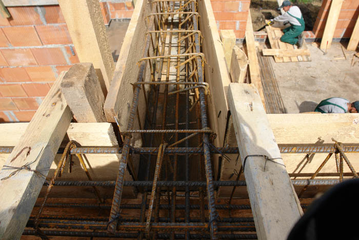

      21 мая 2008 в 22:59 Гілками Прикріплені файли (0 завантажити)
на днях заливали всё балки под перекрытие
довольно много их
балки1
на днях заливали всё балки  под перекрытиедовольно много их балки1

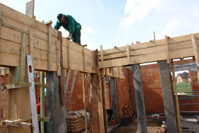

балки2
балки2

ачоэта за мешки? Неужто цемент? Что-то вручную мешать будут?
А опалубку собираю на гвоздях или саморезах?
Гы, ручной ножовкой доски пилит - наверное, на гвоздях..
