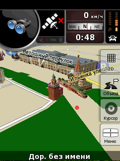

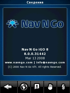

      14 мая 2008 в 17:42 Гілками Прикріплені файли (0 завантажити)
Вот начальный скрин
Вот начальный скрин
