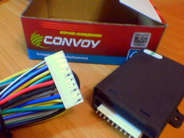

Всем доброго времени суток. рассказываю всё как есть. сигнализация Fantom F-80 подарили мне доводчики стёкол на 2 двери. НО там не оказалось схемы подключения. доводчики CONVOY #72 это то что на них написано, из коробка выходит 10 проводов.
зелёный
жёлтый
синий
коричневый
чёрный
крассный
зелёный с белым
жёлтый с белым
синий с белым
коричневый с белым
с некоторыми я разобрался. вообщем 2 по питанию, красный и черный, ещё два провада синий и зёлйный подключаются к приводу стекла, к кнопке. вопрос только куда цеплять жёлтые и коричневые провода? с выхода сигнализации только один провод "доп. канал 2 на доводчики"
надеюсь всё правильно написал. Помогите разобраться пожалуйста!

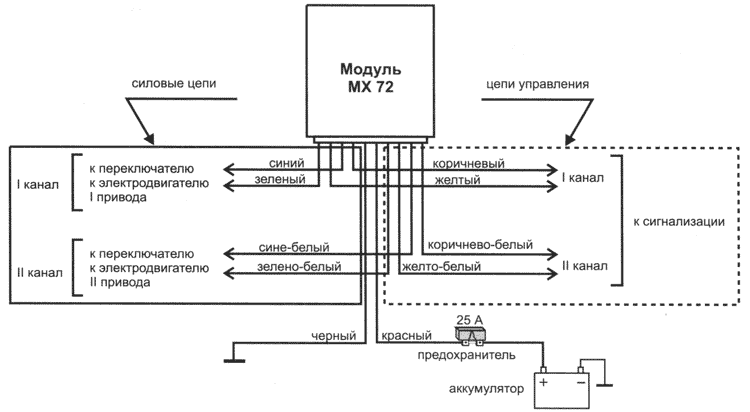

я так понимаю что вот схема этого доводчика (нашёл в интернете)
напишите пожалуйста куда подключить эти 4 провода, на которых написано "к сигнализации"
я так понимаю что вот схема этого доводчика (нашёл в интернете)напишите пожалуйста куда подключить эти 4 провода, на которых написано "к сигнализации"

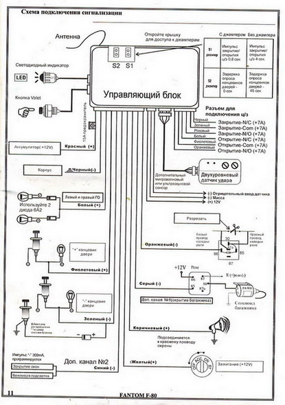

      24 мая 2008 в 08:20 Гілками Прикріплені файли (0 завантажити)
схема сигнализации
схема сигнализации

В самом низу схемы сигнализации все написано. Доп. канал на открывание стекол.
Сообщения: 13
С нами с 23.05.2008
Re: Помогите с доводчиками стёкол [Re: OVS]
      26 мая 2008 в 16:03 Гілками
Там выходит 1н провод, а у меня в доводчике 4е. Куда их?

Из 4-х два "+" и два "-". Один из двух "+" и "-" открывает при снятии с сигнализации, вторые закрывают при постановке на сигнализацию. На блоке сигнализации нужно тестером определить на каком проводе появляется "+" 12В при постановке, и на каком "+" 12В при снятии с охраны. "-" провод обычно общий.
