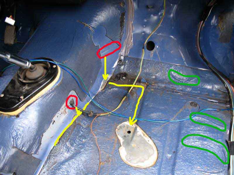

при разборке обнаружился влажная штатная обесшумка в ногах у водителя. Тщательный осмотр кузова в том месте ничего не дал,- просто легкая влажность на ощупь(стояла недельная жара). Откуда она,- выяснить не удалось... Под ногами у пассажира было выявлено пятно ржавчины...

      14 сентября 2008 в 21:02 Гілками
Откуда оно, выяснить удалось просто,- по грязной дорожке... при изготовлении кузова на заводе-изготовителе была допущена неточность в сборке и шов в месте подъема под коробку передач (по левую ногу пассажира) давал течь при езде по мокрой дороге. Влага по капле собиралась под ногами у пассажира. Там образовалось почтенное ржавое пятно, для локализации границ которого пришлось вырезать штатное антивибрационное покрытие (что то по типу 5мм слоя битума). Завтра выложу фотки...

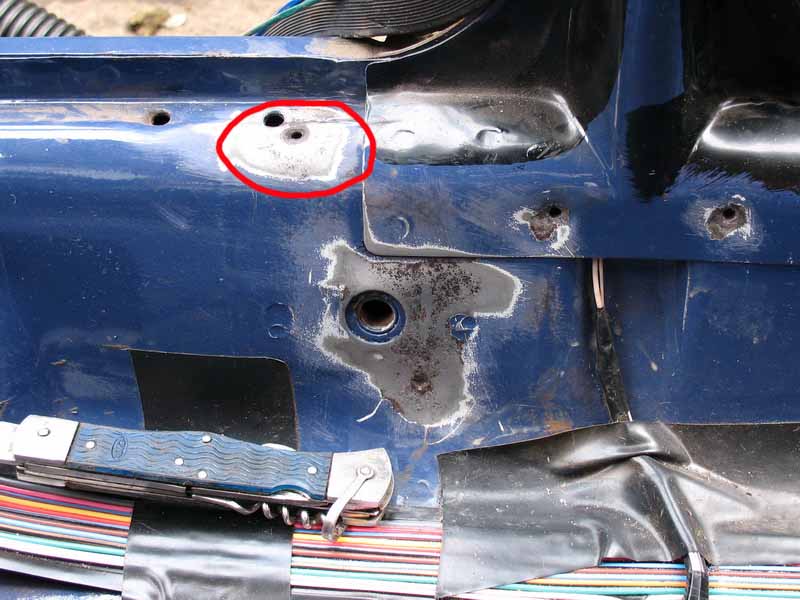

      15 сентября 2008 в 15:14 Гілками Прикріплені файли (0 завантажити)
(Согласен, рассказ про повреждения кузова не касается обесшумки, но, это информация для раздумий,- мож кого-то и натолкнет на мысль посмотреть даже в новой машинке, что у него на полу делается). На фотографии красным овалом обведена нестыковка в деталях кузова. Красным кружком,- боком вставленный резиновый уплотнитель. Желтый цвет показывает дорожки от воды. Видно и само пятно, которое было ржавое из-за луж

      15 сентября 2008 в 15:29 Гілками Прикріплені файли (0 завантажити)
так же серьезные пятна ржавчины обнаружились под саморезами, крепящими защитные пластмаски на порогах (красный кружок на фотке)и в местах крепления ремней безопасности
