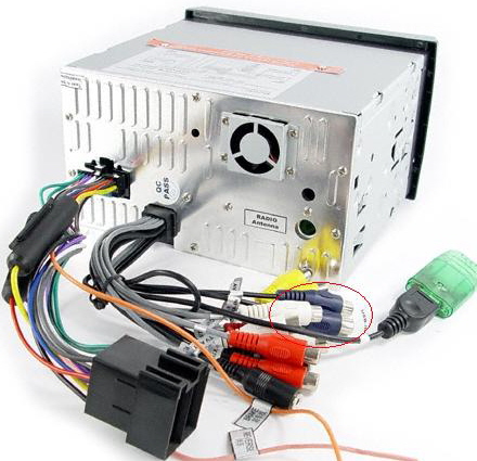

Вообщем как писал здесь приобрёл мультимедиа в машинку,всё настроил со всем разобрался,осталось ТВ настроить.Вот и возник такой вопрос - а почему там находятся 2 совершенно одинаковых фишки для подключения ТВ антенны?

дай крупнее, и чо на них написано тож.
в общем случае, автомобильный ТВ тюнер имеет N, а лучше К, независимых тюнеров плюс моск, выбирающий наилучший сигнал. Аднака все ТВ антенны что я видел, заканчиваются мини-джеком, а тут похоже на RCA

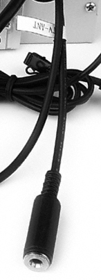

Написано TV-ANT

на первой фотке, вроде, не то обведено.
опять-таки, нетипичный (как для меня) разъем, хотя и слегка похож на миниджековый. Выходит, если таких 2 шт, то для полукомплекта антенн предназначено.

Это миниджек 3,5 мм вот типа для такой антенны http://www.avtozvuk.com.ua/info.php?id=3101. сегодня именно ее ставил и пришлось покупать переходник, т.к. у меня наоборот, вход -антенный, а на антенне - вот под такой как у тебя нарисован.

взято с сайта http://phantom.ru/mm-multmd.htm
..........Интеллектуальный ТВ-тюнер данного головного уст-ва имеет два входа для ТВ антенн, благодаря чему возможна установка одновременно двух ТВ антенн с автоматическим выбором телевизионного сигнала максимального уровня. Для обеспечения наилучшего наилучшего качества приема телевизионных программ

Вот теперь всё ясно.Спасибо за инфу
