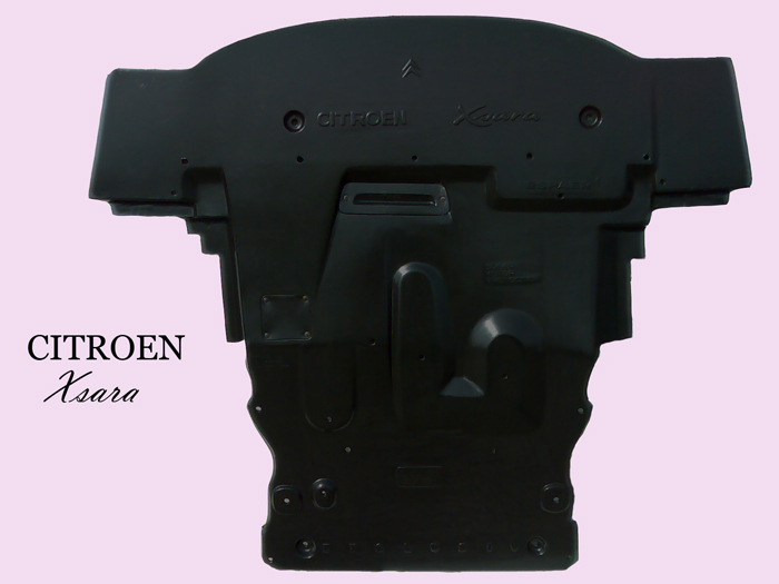

Заказал угле-пластиковую защиту двигателя. (3/3)
Николаевская обл.
Сообщения: 5
С нами с 13.03.2010
Re: Заказал угле-пластиковую защиту двигателя. [Re: Legion]
      13 марта 2010 в 18:51 Гілками
Поехал на СТО и забыл фотик...
Защита выполнена отлично - чётко ложиться на лонжероны, под бампер и гораздо длиннее штатной погремушки.
Для летнего режима необходимо снять лючок за которым воздухозаборник.
Уже проверил - температурный режим двигателя нисколько не изменился
Пробовал бить кулаком, стоит крепко!
Совершенно пропали посторонние шумы от передней подвески, это просто кайф!
ИМХО на ямах машина собраннее, видимо действительно усиливает кузов.
Пробовал фоткать на стоячей машине - не очень хорошо видно .
Сегодня забрал сие чудо на свою 12шку,еще не ставил, вопрос: спереди крепится как понятно-есть в комплекте крепления ,а сзади и по бокам?
Сообщения: 13258
С нами с 17.08.2006
Re: Заказал угле-пластиковую защиту двигателя. [Re: sevasevin]
      13 марта 2010 в 23:37 Гілками
Сзади под штатные болты (2 шт) крепления штатной брызгозащиты. По бокам крепятся чехлы (которые идут в комплекте) на штатную шпильку с широкой шайбой и гайкой "на восемь", а затем поверх боковины защиты притягивается саморезами после затяжки всех болтов. (саморезы такие как для подкрылок, нужно докупить вроде бы)
Николаевская обл.
Сообщения: 5
С нами с 13.03.2010
      14 марта 2010 в 16:28 Гілками
Спасибо! Будем пробовать.
Николаевская обл.
Сообщения: 5
С нами с 13.03.2010
      29 марта 2010 в 18:41 Гілками
Установил сегодня эту защиту, самому лучше не ставить, вдвоем, еще лучше на СТО. Ставится с трудом, отверстия для крепления не совсем точно просверлены, впереди справа, пришлось немного подпилить,на болты внизу бампера оделась с натягом, из за эксклюзивности гаек,крепление передней части затруднено. В общем,защита добротная но тех денег не стоит, либо надо производителю довести до ума совместимость с ВАЗом. Знал бы изначально не взял бы.
Хотя,если быть честным, любые тюнинговые пластиковые детали,обвес или защита, неважно, требуют обычно некоторых усилив в подгонке при установке на машину.

Сообщения: 13258
С нами с 17.08.2006
      23 апреля 2010 в 22:31 Гілками
Защита встала идеально.
Мозговал только как прикрутить боковинки.
Странно.
