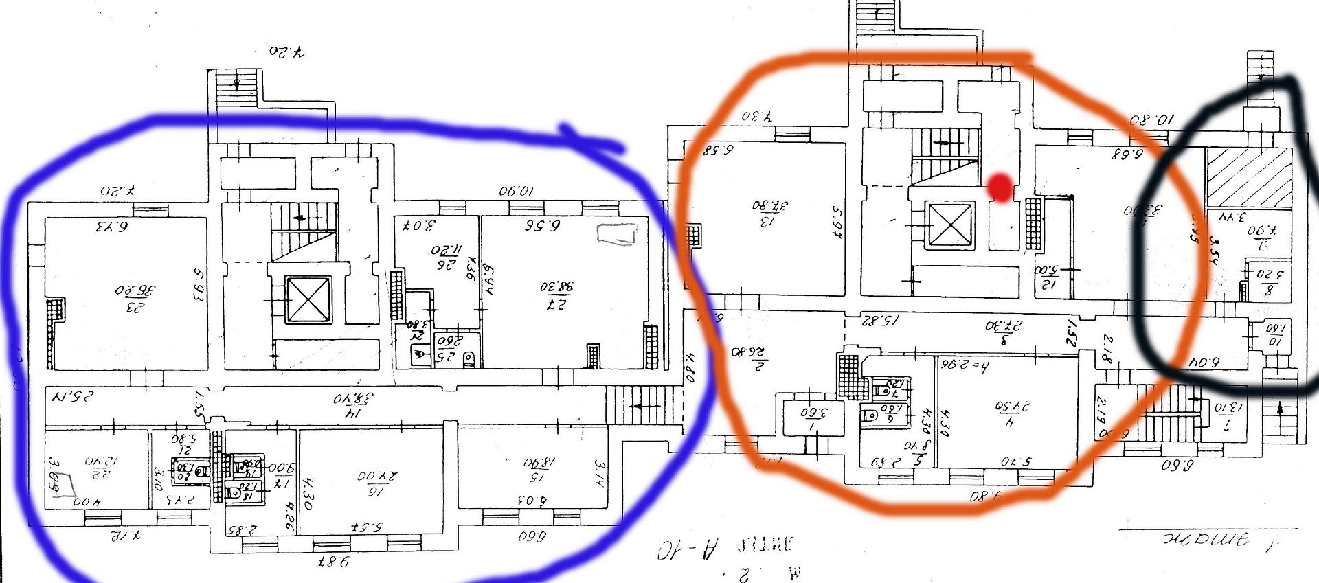

Re: D-Link DWL-2100AP поставить другую антенну [Re: Shotokan]
      13 июня 2008 в 22:55 Гілками
Я вот тут на плане нарисовал чего требуется
http://img.photobucket.com/albums/v325/Shotokan-inc/Untitled-1.jpg
Синим - это планируемая площадь приема
Красным - существующая зона уверенного
Черным - неуверенный прием (нужно сделать уверенный).
