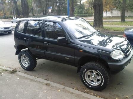

Вау! Я польщен. Не поленился приехать к Саше на Электриков что б пощупать мою машину?
Гораздо проще,на Русском сайте в подфоруме Украина,где то там и разместил ты фото своего агрегата... ,кстати ещё раз доказыает ,что очень сложно судить по фото о машине...,это и к тебе тоже относится..
И мет проставки под пружину тоже проходил,только стоит дороже..т.к. нинче и метал подорожал и з/п токаря(да с этой проставкой будет ходить)
вот смотри..: -ты точил проставку 40мм
-вил пер пружину
-точил проставку переднюю 20мм под шаровую(я её называю шайбой т.к. по форме на неё похожа)
-Наверное я думаю удлинил или сделал разрезную тягу Понара
порезать колёсные арки.(не каждый на это идёт..)
-подобрать Амортики
-отрег.задн.тормоза
Ты уже используешь не бюджетный вариант лифтовки...,который а также назову Колхозом ,можно сказать всё сделано на коленях в гараже....Ну и что ты такого нового здесь предложил..?!..ничего.. .Хотя я не в претензии т.к. именно в гаражах и на свалках и зародился тюнинг,потом его уже подхватил бизнес и облагородил..т.с. привезал бантик,но я хоть не обливаю чужие работы и идеи типа (..Колхоз,отстой..).не надо Игорь.
Любой у кого мало мальски заточены руки,всё в своей машине может сделать сам и слава богу,тем более почитав даже нашу дискуссию увидет как раз описаный мной бюджетный лифт,без токаря и станка для витья пружин.
А "болгаркой и кувалдой" я называю подгонку отбойников пружин,усиление кр.пер аморт под газ,да и всякие прочие мелочи которые вылазят в процессе работ...ты либо не сам лифтовал,либо забыл ,либо тебе повезло ,что после лифта подвеска настроилась сама собой...
Но конструкцию машины ,что ты изменил ,что я...и проигравших я тут не вижу.Просто у каждого свой подход..
И мои машины ездят уже с лифтовкой в 5см подвески почти два года,а предыдушие варианты по восемь лет(т.к. самую первую свою машину лифтовал я сам своими руками 1999 году)
На сегодня я могу предлжить человеку около шести вариантов лифта Нивы от 580грн до 7500грн.
А вот удлинение реактивных тяг и есть недостаток вашего лифта. Кроме без сомнения полезного свойства - разворота хвостовика редуктора такая доработка изменяет кинематику подвески. И ваша подвеска начинает клинить в некоторых положениях, и при артикуляции заламывает или тягу панара или продольные тяги. вот так вот. И если вы пытаетесь развернуть хвостовик моста, надо удлинять ВСЕ тяги и переносить точки крепления к кузову - это по уму если делать, что б сохранить кинематику в допустимых пределах. А то что сделали вы и ваша "короффка" называется одним словом - колхоз.
Ты ездил сам на таком варианте лифта?!...фото всего что с тобой произошло можешь показать..?!..с подробным описанием как и где это случилось..?!
Повторюсь,собранно 20-ть машин..с поправкой на "Коровку"..ничего подобного у них пока не было...?! все довольны.. но я отвечаю только за собранные мной машины,поверь что даже при наличии готового комплекта есть много подводных камней,поэтому снимаю с себя отведственность если человек собирает сам..да и не продаю их уже без установки именно по этой причине.
Про лебёдку... вооще гон какой-то .,даже не знаю ,что тебе сказать.. ,ну тогда и ручную не применяй...лучше руками выталкаешь..
Ну а механическую блокировку с ручным приводом сделать слабо?
слабо...т.к. не я изобретатель ..я лишь вопрлощаю в жизнь готовые идеи и гарантирую их работу.(уже говорил тебе об этом)
Может это тебе по силам?!..ты ведь начитан я вижу...так воплоти свои идеи в металле..!
Её уже придумали и стоимость идеи я тебе писал...,что ..не вдохновило..?!
А я пока пойду другим путём т.к.сейчас уже есть надежный и практичный самоблок с плавным подключением, что сберегает полуоси от скручивания. Да и механическую блокировку с ручным приводом скорее нужно ставить только на автомобиле для спортивных целей при соответствующем умении управлять таким автомобилем.
а вот рядом занимаюсь,..хотя кто катается в России на таком говорят.,что при установке колёс большого диаметра избежать переустановки пар всё же не обошлось,стоят 4.3 у большинства (а это уже потеря динамики...)
Но мы вчера закончили лифт Ш/Нивы(диски "0",15,235/75),потери динамики незначительны(может из-за уст.легких карданов на Шрусах и пов кулаков не рег.)..слегка проЧИПуем... и будет вооще гуд (позже уст.компрессор..)
С того что нивский двигатель не проектировался под установку турбокомпрессора.
Поэтому турбокомпрессор спроэктировали(адаптировали) под нивовский двигатель...
-вил пер пружину
-подобрать Амортики
-отрег.задн.тормоза
Ну аргументируй плс. Я не меняю кинематику подвески. Все рычаги у меня штатные. Положение моста у меня соответствует креплениям тяг на кузове и рассчитано инженерами ВАЗа. У меня не максимальный лифт, таким образом я получаю значительно меньшие углы на карданах и шрусах, что тоже в комплексе улучшает параметры подвески - в ходе отбоя и ходе сжатия. По итогу - я не внес в подвеску своего автомобиля НИКАКИХ критичных изменений, которые могут привести к поломке и/или преждевременному износу узлов и агрегатов. Все болезни которые у меня наблюдаются являются обычными болячками просто старой машины. Еще раз повторюсь - я не внес ни одного непродуманного и не рассчитанного изменения. Что называется на глазок. Более того, моя подвеска способна работать даже на штатных амортизаторах. Ценой лишь небольшого уменьшения артикуляции. Можете похвастать сравнимым результатом? Нет. потому что вы ничего самостоятельно не придумали. Вы просто используете красиво покрашенный лифт-комплект, который придумал кто-то другой, Женя, или еще кто-то. А я свой лифт-комплект придумал сам, на основании лифт-комплекта который постоянно ставится на машины Ранчо-клубом. И они переделали нив уже очень много. Я даже не возьмусь посчитать. И свой лифт-комплект они придумали сами.
:SMIRK:,можно сказать всё сделано на коленях в гараже....Ну и что ты такого нового здесь предложил..?!..ничего..
Вопрос не в новизне Павел. вопрос в том чего вы хотите добиться. И как потом то что вы получите будет жить дальше. А так-же проходить ТО, ремонтироваться и все такое прочее.
Еще раз - колхоз это безграмотное "улучшение" одного из параметров, который тянет за собой всю конструкцию в целом. Про "отстой" - это извините, вы уже сами придумали.
не надо Игорь.
Вопрос по существу - сколько стоит ваш лифт-комплект? В деньгах? Озвучте плс. Мой лифт-комплект, если грамотно подойти к вопросу обойдется примерно в цену новых передних пружин и стоимость двух проставок. Если знать где делать - не больше 100 грн.попробуйте переплюнуть по бюджету.
Еще раз повторяю - я подходил к вопросу лифтовки максимально сдержанно и аккуратно. Я никогда не ставил на свою машину газовые амортизаторы. Газовые аммы даже на новой ниве рвут домики на раз. Так что вперед, и с песней. Ниве достаточно хороших маслянных. Ровнять отбойники надо не кувалдой. Но то такое. И при умеренном лифте нет необходимости в дополнительных работах. Потому что нигде нет выхода на закритичные углы работы карданов, шрусов, тяг и т.д.
этоточно
При чем тут описание??? Павел, возьмите в руки лист бумаги, циркуль и карандаш. И нарисуйте кинематическую схему работы задней подвески со стандартными тягами и с измененными. И попробуйте увидеть проблему, которую вы вносите в конструкцию.
Есть два метода борьбы с заламыванием крестовины заднего кардана на хвостовике РЗМ - переделка тяг и точек крепления тяг к кузову. И сознательное уменьшение высоты лифта. Я выбрал второй вариант.
За четыре года лебедка понадобилась лишь раз - и то на соревнованиях.
Вопрос времени и сил. Теоретически не вижу особых сложностей в создании чертежа/схемы блокировки для нивовского редуктора. Тем более что есть море готовых примеров. Достаточно найти и подобрать конструкцию, которую можно разместить внутри чулка нивовского редуктора. И реализовать привод - электрический или пневмо. Но для реализации такой работы нужна производственная база. У Жени есть такая база и он может пытаться что-то сделать. У вас есть такая база (или всетаки гаражик???). А у меня такой базы нет. Поэтому ваша попытка переложить в данном вопросе стрелку выглядит несколько странно. Как будто вы на болиде формулы1 продули всухую ржавому запорожцу и пытаетесь оправдаться.
Протер глаза, перечитал еще раз все... Может пропустил? Где стоимость механической блокировки на Ниву???
Павел, ваши речи иногда меня повергают в шок, а иногда в ужас. Установка более тяговых пар при прочих равных ВСЕГДА добавляет машине динамики и резвости.
Разъясните мне плс, желательно с цифрами, как карданы могут влиять на динамику.
Кто проектировал? КТО ПРОЕКТИРОВАЛ??? Взяли подходящий компрессор от немецкого или японского двигателя и приколхозили к нивовскому, с трудом подогнав параметры обоих друг под друга??? И потеряв при этом от 50 до 80% эффективности??? Зато круто, турбына блин стоыть. Рычыть грозна, и топливо жрет как турболет. А едет как Ниво. Так что-ли?
Ну что ж вы тогда стесняетесь, огласите результаты - какая получилась мощность, график зависимости мощности от оборотов, график крутящего момента, параметры расхода топлива - огласите. Мы посмотрим что там у вас вышло, и какие результаты вы получили. Я еще может письмо на автоваз напишу с просьбой прокомментировать ваши цифры.
Я рад за тебя и Ранчо-клуб,у вас дешевле...
Живём,проходим ТО,ремонтируемся и всё такое...
Уже писал...от 580грн-до 7500грн(Шесть вариантов)
Не...не переплюну я 100грн...заёди на металобазу,а потом к токарю,и поставь..поймёшь сам..
..ну конечно не её родной...это сленг.,хотя и она выручает...
Ещё есть ШРусовый кардан...
Можно отвязать пер мост..для привода..
Без цифр..ок..за счёт меньших потерь на вибрации и собственного веса.
Как ты думаешь зачем на первых выпусках 2121 пары были 4.1 и 4.3.,а затем сменили на 3.9....так вот я об этом..,а для внедорожных характеристик это несомненно "+",сколько у тебя будет на тахометре с парой 4.3 по трассе при 100км...и какой расход..это я тоже про это...Ведь машина создавалась не чисто для бездора иногда и на асфальт выезжает.
Конечно гаражик....можно сказать АЛЛО-ГАРАЖИК...даже на фото видно.
