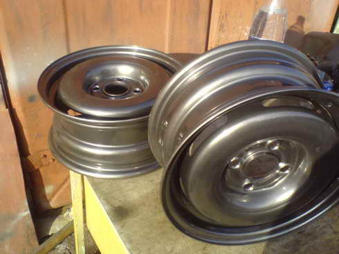

можно и самой - но будет так тяжко и не красиво - шо самой не понравиться.
себе делал железки, процедура была примерно такой:
проверил не требуется ли прокатать - повезло - не требуется (так пришлось бы катать);
отправил на пескоструйку;
отвез на покраску (красили полимером - если б не участие моего большого друга - цены этим дискам не сложить) - красили полимером с запеканием при высокой температуре (так сложилось - железо у них тока моё - в основном работают по литью больших размеров - цена на мелком очень высокая - проще новые купить).
с цветом не мудрил - попроще - антрацит.
и всёравно в копеечку вылилось....
в два цвета - даже не в два раза дороже будетю. у меня литье двухцветное для лета - так мастера глянули и сказали - такое востановить даже не беруться - работы много - цена будет заоблачной - проще новый оригинал купить.. или почистить и в один цвет задуть.
фото антрацита прилагаю
