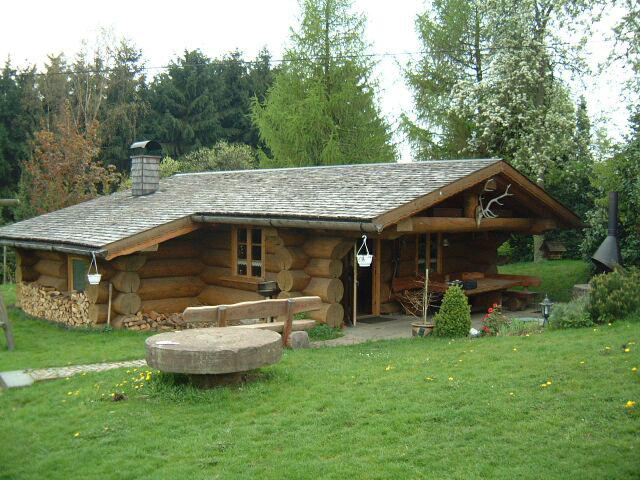

Сауна - таки СРУБ! [Re: mandibul]
      1 марта 2009 в 13:51 Гілками Прикріплені файли (0 завантажити)
Граждане,
Заметьте, что вопрос стоит не только "что лучше", но и "сколько будет стоить". А это осложняет выбор.
Конечно сруб - это сказка. Сам собственно занят в этой сфере - делаем срубы ручного теса диаметром бревен от 35 см. но так и результат показателен!
Недавно был клиент хочу мол баню - сколько. Отвечаю как и что и как рубиться и так далее, ориентирую по цене. А он мне в ответ - ды ты мол жулик и барыга -я мол из каркас сделаю обобью ДСП и будет зашибись. Ну зачем лечить теких.
Одно знаю - Баня это здорово!
Парьтесь на здоровье.
www.chalet-home.com.ua

      2 марта 2009 в 14:56 Гілками
И на скока примерно потянет такая как на картинке?
