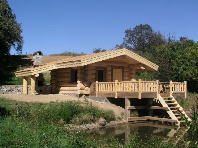

Re: Сауна - таки СРУБ! [Re: Алес Цурюк]
      3 марта 2009 в 18:04 Гілками Прикріплені файли (0 завантажити)
Заметьте, что вопрос стоит не только "что лучше", но и "сколько будет стоить".
И на скока примерно потянет такая как на картинке?
я мол из каркас сделаю обобью ДСП и будет зашибись.
в ней 45м2 площади. сруб станет тысяч в 180 000 грн. а остальные выкрунтасы сильно зависят от того, что пожелает человек. в итоге тысяч 200 грн еще набежит.
принцип чем меньше и менее этажное строение тем дороже метр в итоге работает по сей день. такая как приложена 25 м2 за метр будет дороже, но в целом дешевше.

Re: Сауна - таки СРУБ! [Re: James]
      3 марта 2009 в 18:36 Гілками
Красота

Re: Сауна - таки СРУБ! [Re: MiGG]
      5 марта 2009 в 15:08 Гілками
Такую как на картинке друг себе построил, не хуже, осенью 2008, обошлась примерно $50000, или около того по ключ

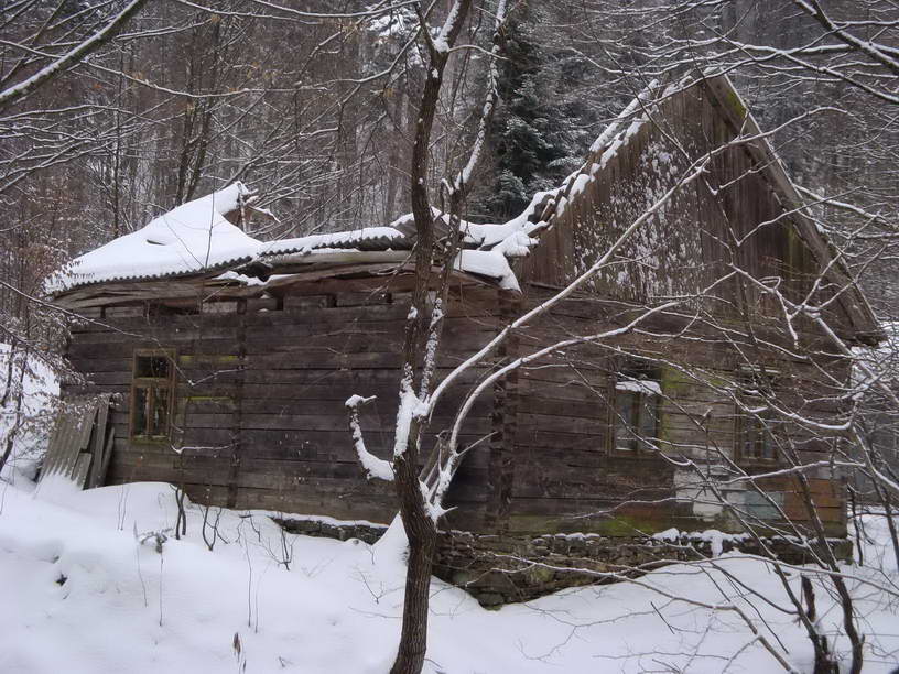

Re: Сауна - таки СРУБ! [Re: @lexx]

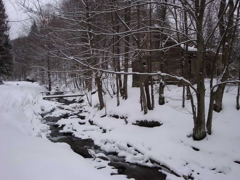

      7 марта 2009 в 13:41 Гілками Прикріплені файли (0 завантажити)
вот из этого будем делать баню. сруб оставляем - ему уже порядка 100 лет. вареный бук. планируем подлечить и добавить второй этаж под крышей в том же стиле.
закарпатье.
по ценам - сейчас сильно просело дерево в цене. но в закарпатье с деревом надо быть внимательным - хорошие условия для роста, низкая плотность - дают результат в виде хорошей усадки и деформации. спецы утверждают что даже соседние ущелья разное качество леса имеют.
лучше брать дерево как можно более сервеных районов (высокая плотность из-за тяжелых условий) и непременно зимней рубки (без соков - иначе не только трещать будет но и поведет). ну это для тех кто может позволить себе.
Змінено Maksimus (13:43 07/03/2009)

      7 марта 2009 в 13:42 Гілками Прикріплені файли (0 завантажити)
в таком месте.
в таком месте.

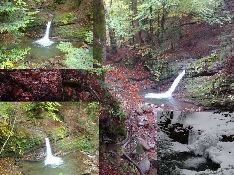

Re: Сауна - таки СРУБ! [Re: Maksimus]
      7 марта 2009 в 14:01 Гілками Прикріплені файли (0 завантажити)
есть рядом (метров 100 максимум) естественный водопад.
но напротив бани сделаем запруду и углубим.
вопрос такого рода: думаем на уровне бани в притык сделать бассейн (как раз в сторону реки там 3,5 метра до ближайших деревьев) - выходиш на крыльцо и либо по лесенке в поток горный либо в бассейн. воду будем брать из тогоже потока, но в бассейне всегда можно иметь прозрачную (во время дождей поток мутнеет - забор воды в бассейн на это период можно прекращать). бассейн делать?
ещё можно сделать на том же крыльце или рядом душ-водопад (из трубы та же вода из потока) - такое стоит делать? или это уже излишества?
есть рядом (метров 100 максимум) естественный водопад.но напротив бани сделаем запруду и углубим
Змінено Maksimus (14:03 07/03/2009)

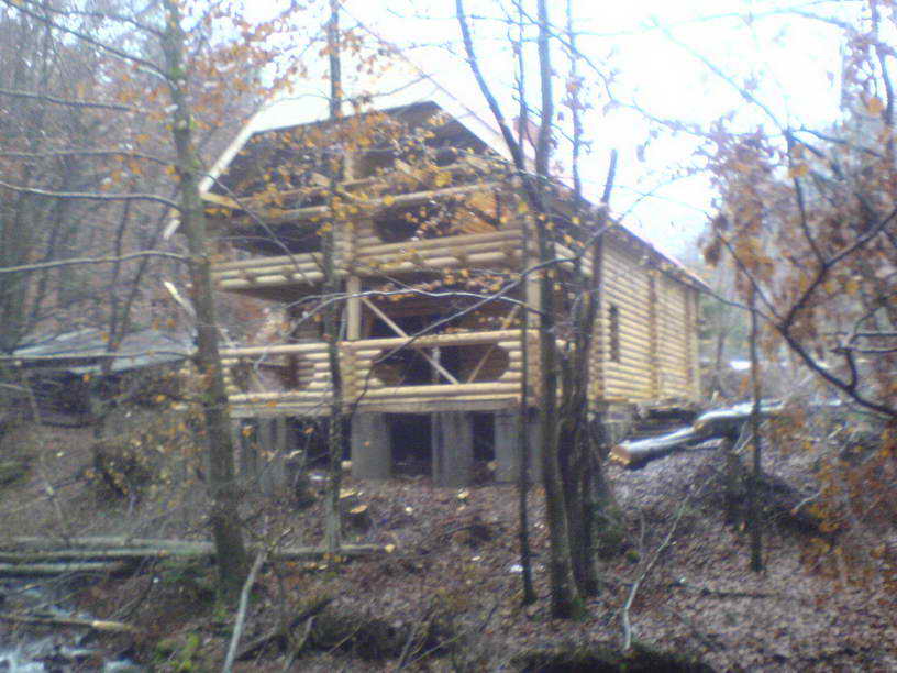

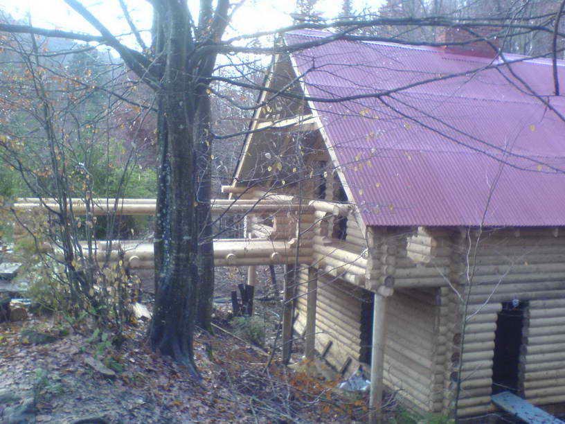

      20 ноября 2009 в 09:03 Гілками Прикріплені файли (0 завантажити)
оживляю тему
спасти старый сруб не удалось - если в дереве начал расти грибок - это каюк этому дереву и любому дургому (даже обработаному)
теперь баня уже под крышей - выглядит так (примерно с тех же ракурсов, сори что телефоном - забыл фотик)
оживляю тему спасти старый сруб не удалось - если в дереве начал расти грибок - это каюк этому дереву и любому дургому (даже обработаному)теперь баня уже под крышей - выглядит так (примерно с тех же ракурсов, сори что телефоном - забыл фотик)

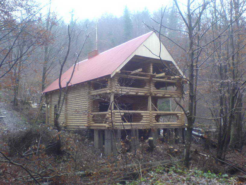

      20 ноября 2009 в 09:04 Гілками Прикріплені файли (0 завантажити)
и так
и так

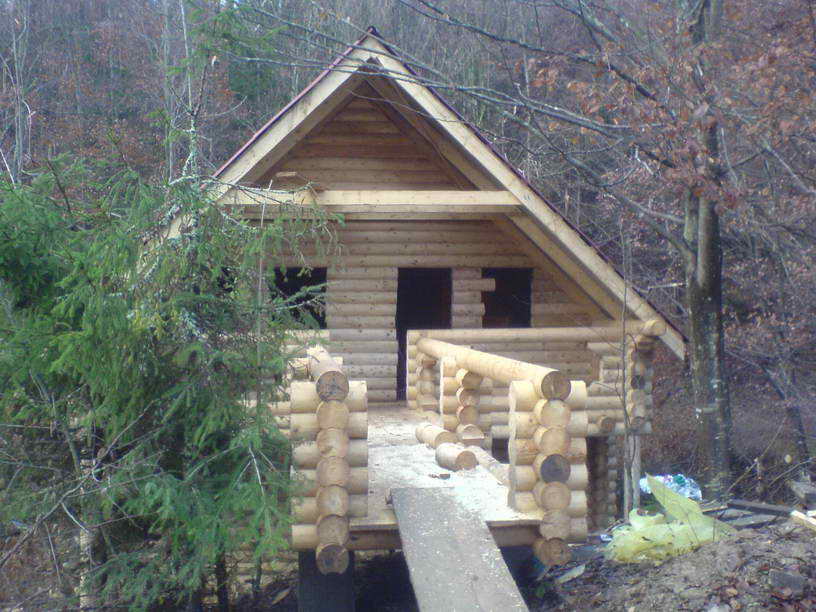

      20 ноября 2009 в 09:06 Гілками Прикріплені файли (0 завантажити)
дабы не воровать место под лестницу, да немного отделить баню на первом этаже от двех номеров на втором придумал как использовать рельеф. реализовали следующее
и ещё один ракурс входа в номера
