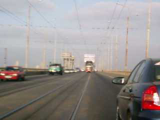

Есть мост. Перед ним знак Обгон запрещен. Есть посредине моста трамвайные пути вровень с дорогой туды=сюды и по одной полосе для машин. Разметки нет. Все стерто. Пока была разметка - движение по трамвайным путям было запрещено.
Без разметки - разрешено ли движение по трамвайным путям. Как по правилам так вроде разрешено - но смущает то что это мост.

предполагается однополоска,
Слово предполагается - в правилах нетЪ. Мне хочется понять на какой пункт правил ссылаться при разговоре с

Там знак висит - обгон запрещен. если гляните на фото то видно что участок то стремный. Там много лобовых на этих путях. ВОт поэтому знак вешали и разметку рисовали. Разметка стерлась. Вопрос теоритический. И сводится уже пожалуй к одному:
Разрешено ли движение по полосе трамвая? По всей полосе. Т. е. фактически двухполосная дорога или однополосная?

Простой пример: согласно рисунку в начале топика имеем не одну полосу для движения в одном направлении, а скажем три. И имееим знак движение по полосам (т.е. три белых стрелки на синем фоне). Тогда и движение должно осуществляться по полосам, а не по путям. Еще над полосами может банально висеть знак "въезд запрщен".

По логике, наличие знака 3.25 должно бы говорить об одной полосе.
Но, поскольку знака, запрещающего движение по трамвайной линии, нет, как и соответствующей разметки, то в этом случае водители вроде бы имеют право сами определять количество рядов.
