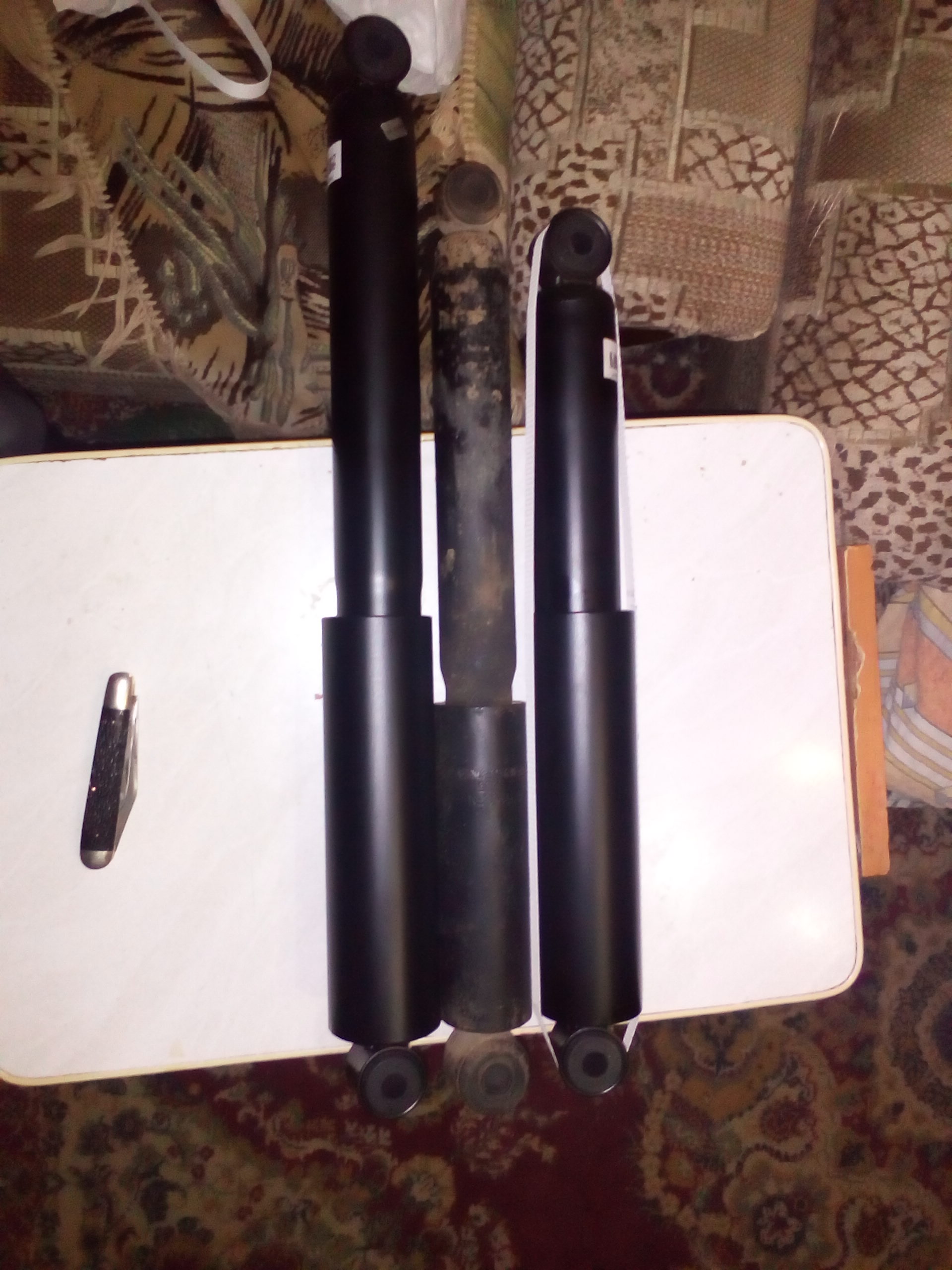

      15 февраля 2017 в 14:25 Гілками Прикріплені файли (0 завантажити)
Здравствуйте , если кому интересно,на 2.8 дизель задние амортизатори 2915100FN
DSO71205 - где то в чехии клепают, а передние подходят от "паджеро вагон" 1730.
Здравствуйте , если кому интересно,на 2.8 дизель задние амортизатори 2915100FN  DSO71205 - где то в чехии клепают, а передние подходят от "паджеро вагон" 1730

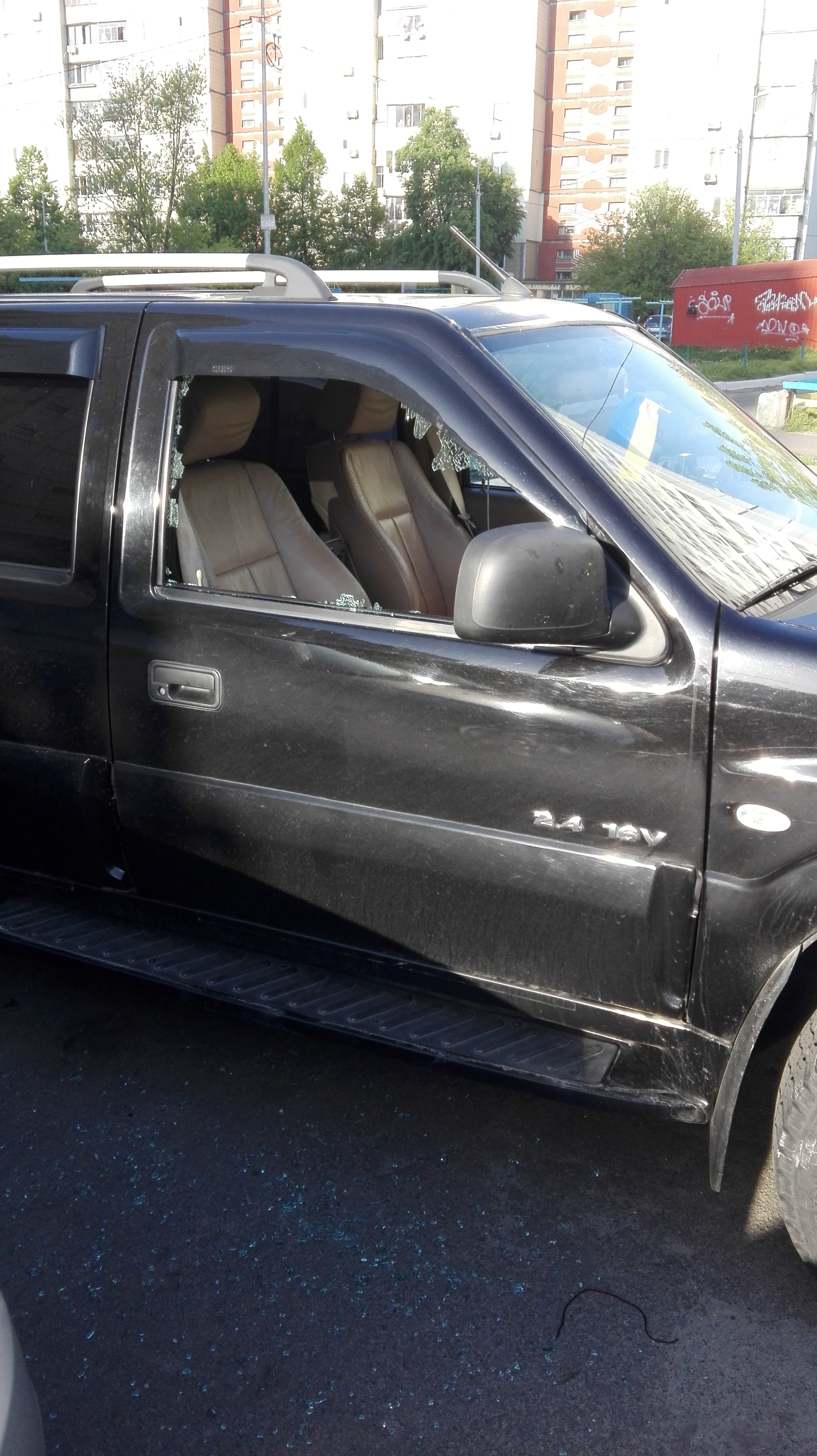

      4 мая 2017 в 16:33 Гілками Прикріплені файли (0 завантажити)
Не успел приехать домой, как в первую ночь, выбили окно. Кто в курсе, переднее правое пассажирское от чего можно поставить? От Опеля вредебы не подходит, мерял одно на разборке...

Re: Купил Лендвинд Х-6 в свой круг примите [Re: w.w.w]
      4 мая 2017 в 21:16 Гілками
Фронтера "А", и следующая "Б", могут быть разные стёкла. Вам надо сравнить с "А".
Кузов почти одинаковый в этой части. Даже резинки уплотнителя стекла одинаковые.

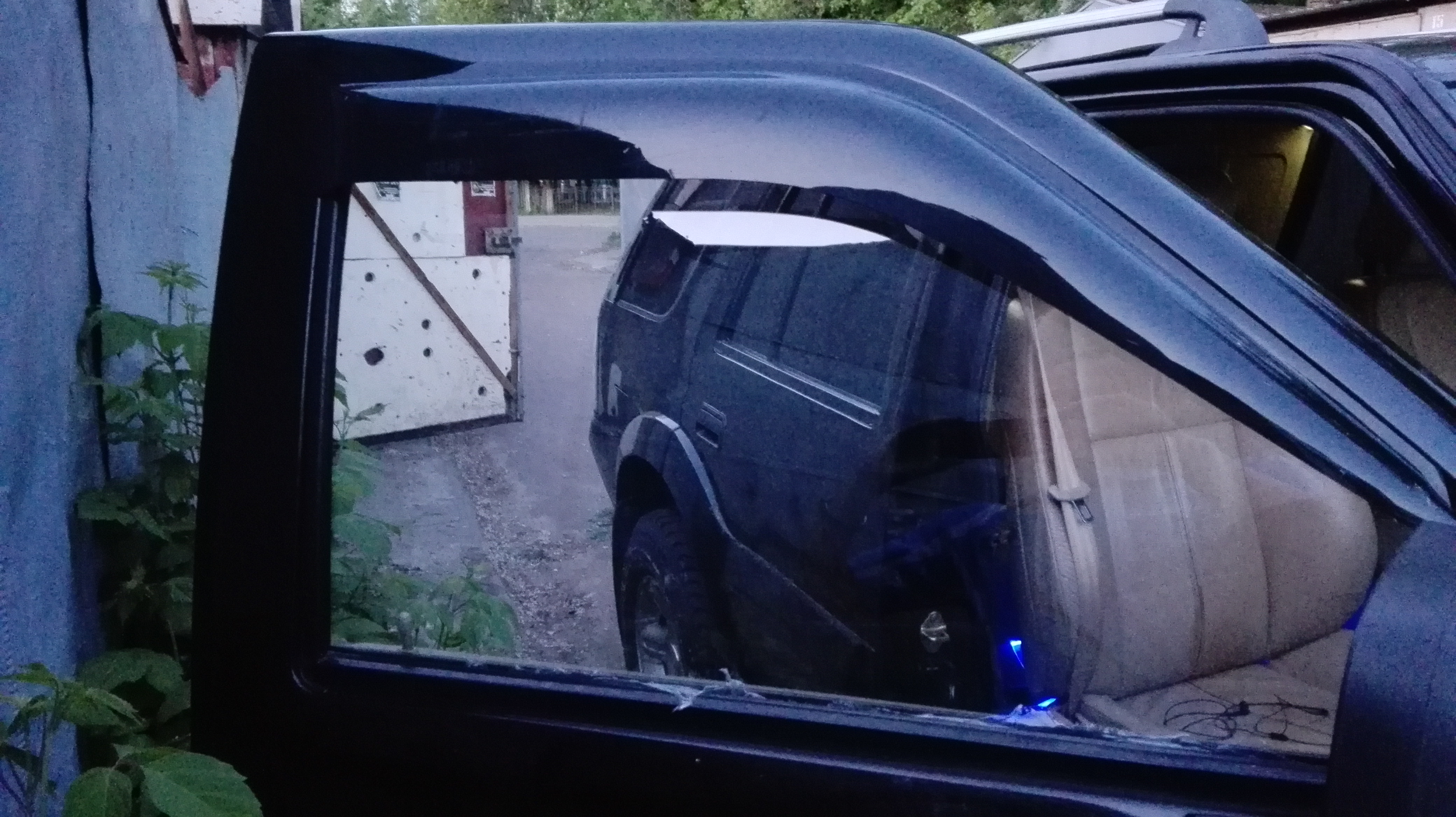

Re: Купил Лендвинд Х-6 в свой круг примите [Re: ЛЕНДВИНД]
      5 мая 2017 в 20:51 Гілками Прикріплені файли (0 завантажити)
И так, можно подвести итоги.
С Опеля, не с А не с В и т.д не подходят стекла 100 процентов. Должно подойти с Г.Вол Пегасус, и Дали Шатл, но в наличии нигде нет. Пошел по принципу сделай сам купил орг стекло и вырезал, пока смотрится как настоящее, но поиски буду продолжать...
      6 мая 2017 в 11:46 Гілками
ФРОНТЕРА "А", Вы сами мерили или кто то подсказал? У нас же кузов от "А". Дажеуплотнители такие же.
      7 мая 2017 в 08:48 Гілками
ЛЕНДВИНД 06.05.2017 11:46 пишет:
Сам мерял, три стекла, два новых на разных фирмах по установке стекол, одно с разборки, все стекла намного шире.

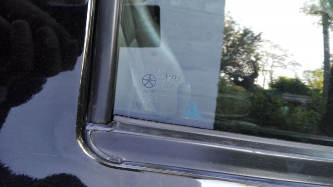

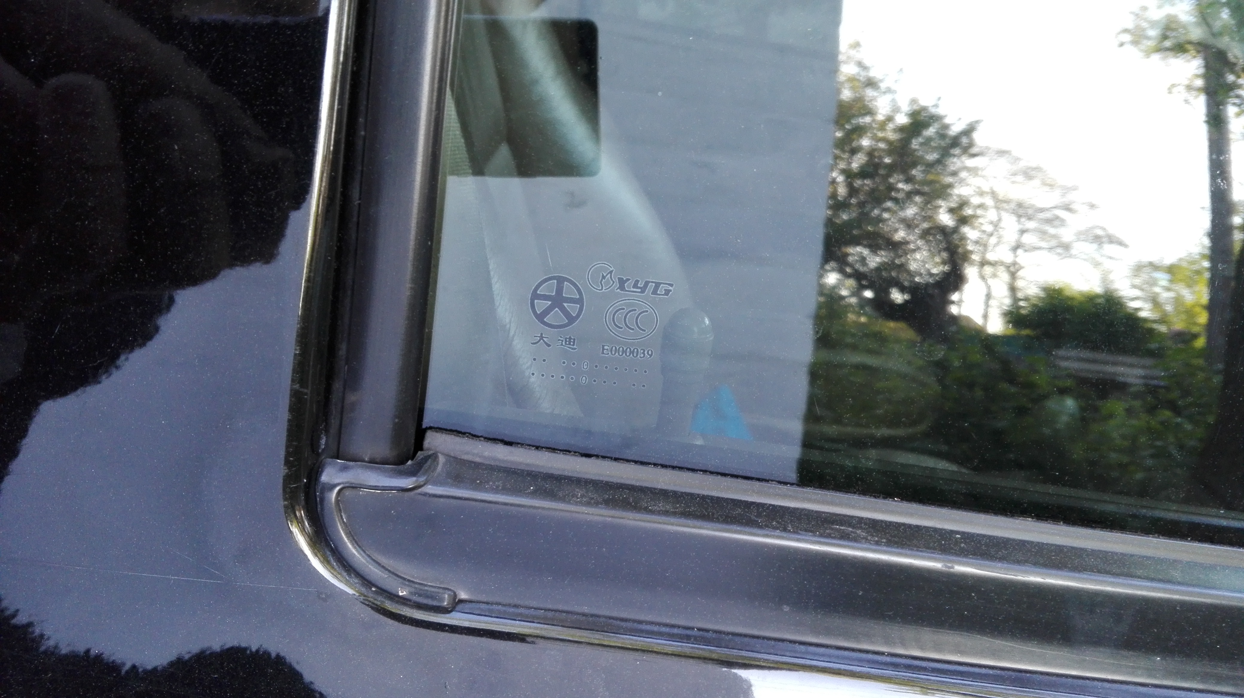

      14 мая 2017 в 22:13 Гілками Прикріплені файли (0 завантажити)
Стекло подошло как родное, даже по цвету ( у нас они зеленоватого оттенка) от Дади... дальше точно не скажу но 99 процентов что Шатл. При установке сразу затонировал, а оргстекло буду вставлять при пересечении границы, а то эти г...ы с тонировкой не пускают
Стекло подошло как родное, даже по цвету ( у нас они зеленоватого оттенка) от Дади. дальше точно не скажу но 99 процентов что Шатл
      14 мая 2017 в 22:36 Гілками
Да, можно поздравить !
Интересно, родное на много больше от Фронтеры А или меньше ? И геометрия стекла отличается ?
Дверь от Фронтеры А, не пробовали подбирать ?
