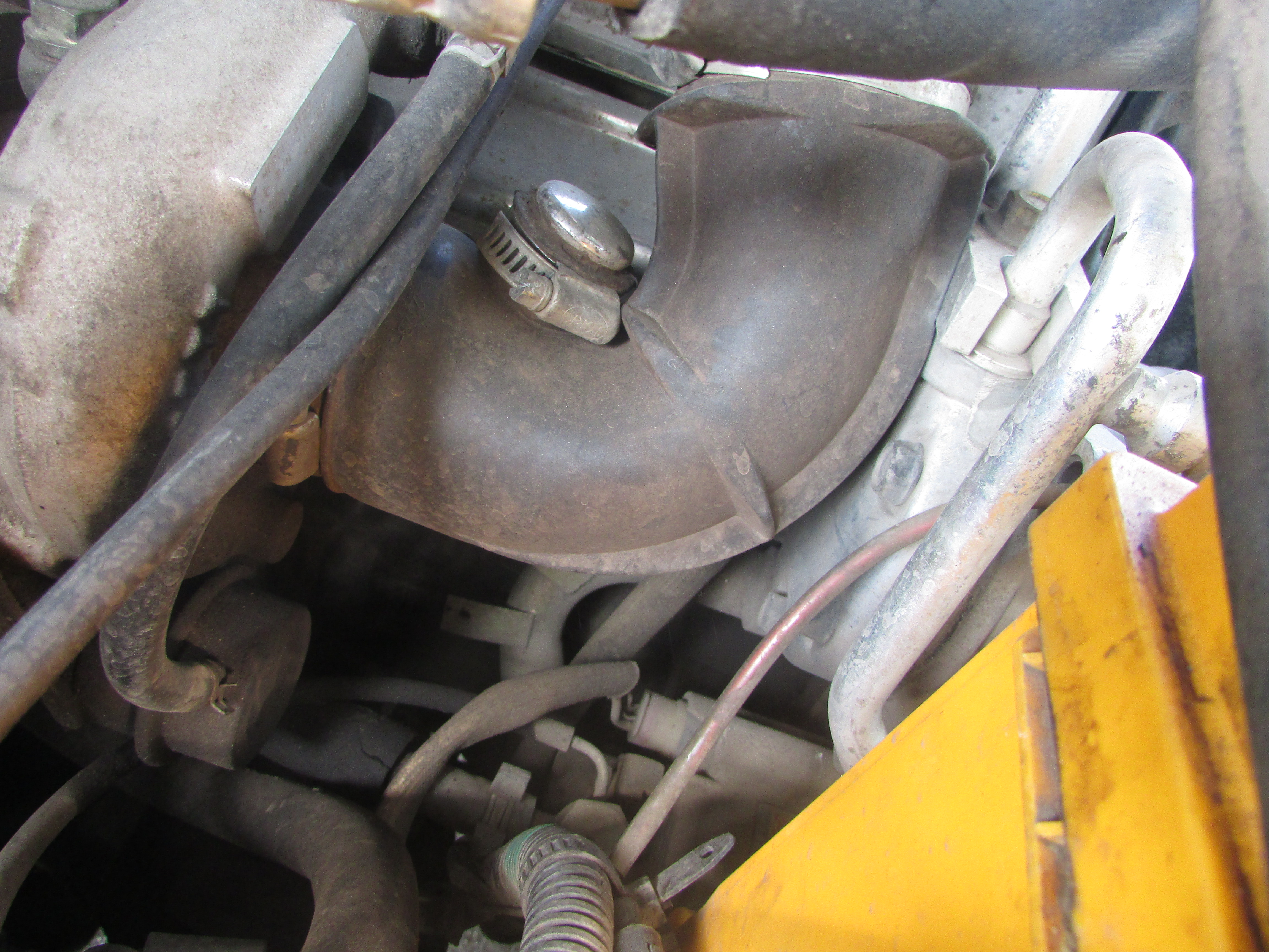

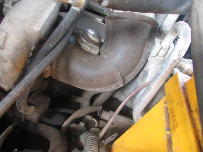

      4 сентября 2017 в 14:43 Гілками Прикріплені файли (0 завантажити)
v1ad0s 03.09.2017 22:34 пишет:
всем привет.порвался патрубок на турбину один вариант за 1600гр.задние амортизаторы поставил за 1800,а тут кусок резины
И у меня 4 года назад патрубок на турбину порвался, родного не нашёл. Пришлось переделывать метал.патрубок, изменял его угол поворота, кольца вваривал, а потом взял воздушный патрубок от ВАЗ-2107 инжектор и поставил.

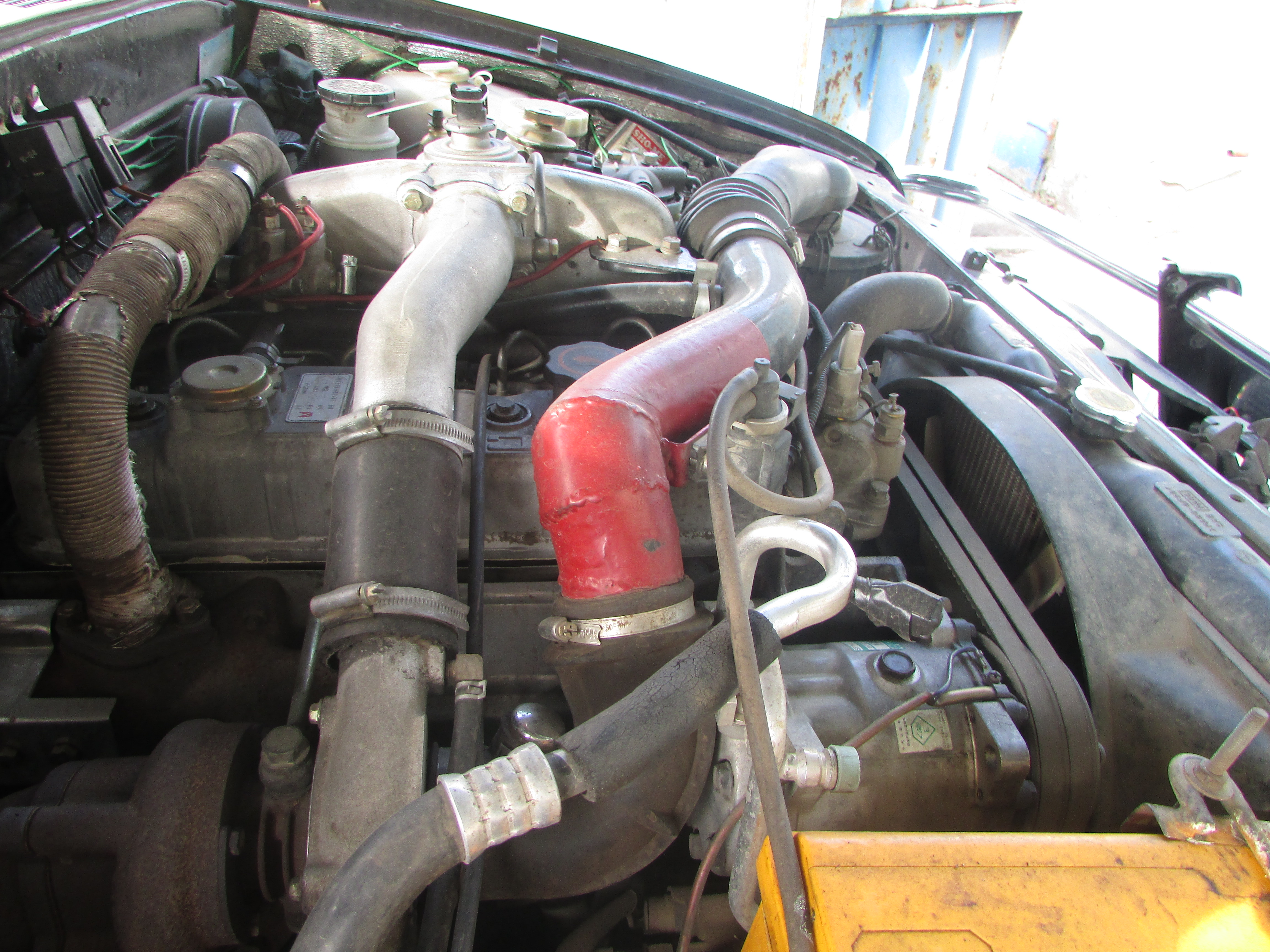

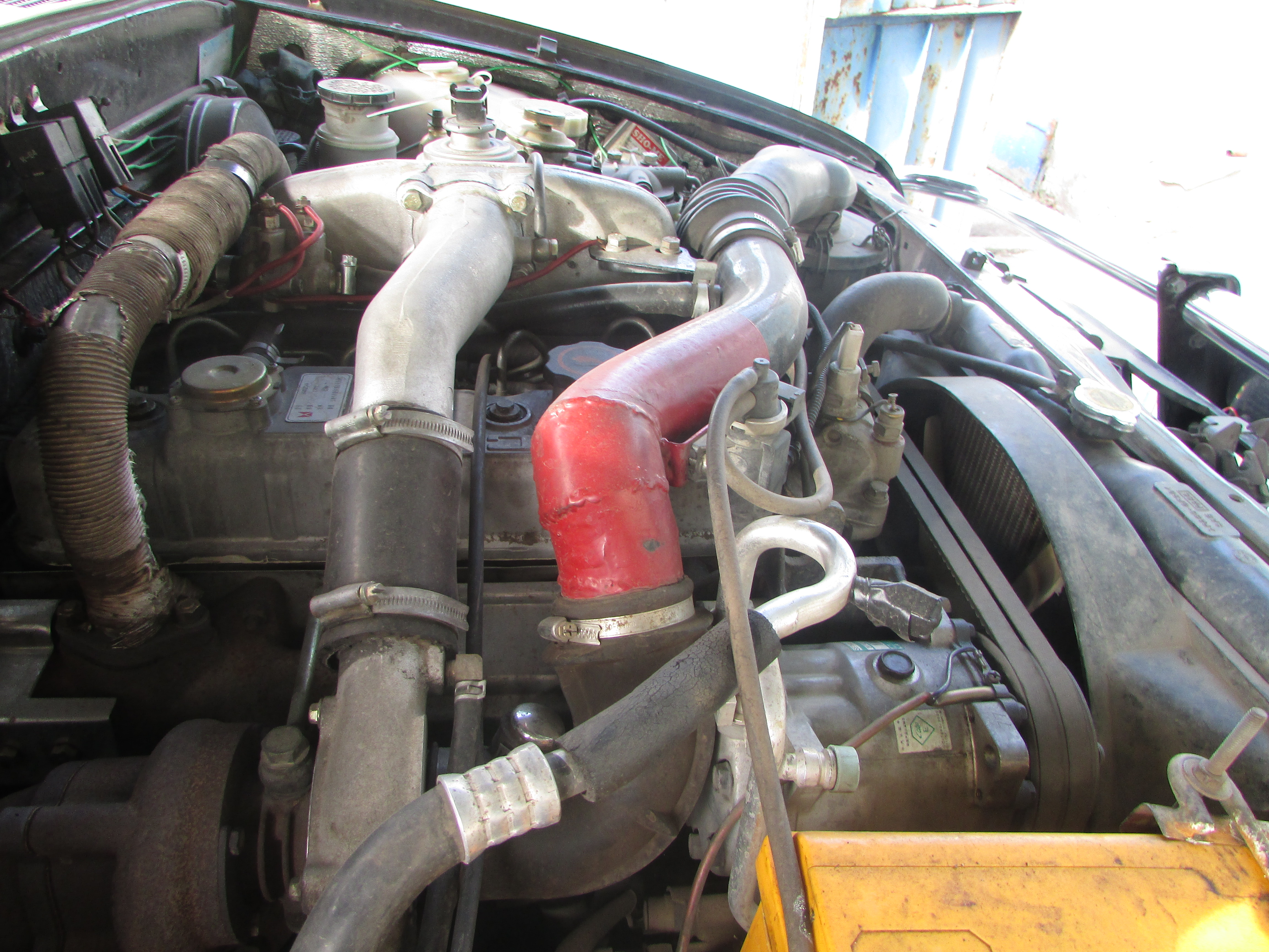

      4 сентября 2017 в 15:04 Гілками Прикріплені файли (0 завантажити)
и ещё фото. Семёрочный патрубок пришлось поставить маленькую блестящую заглушку - её видно сверху.
