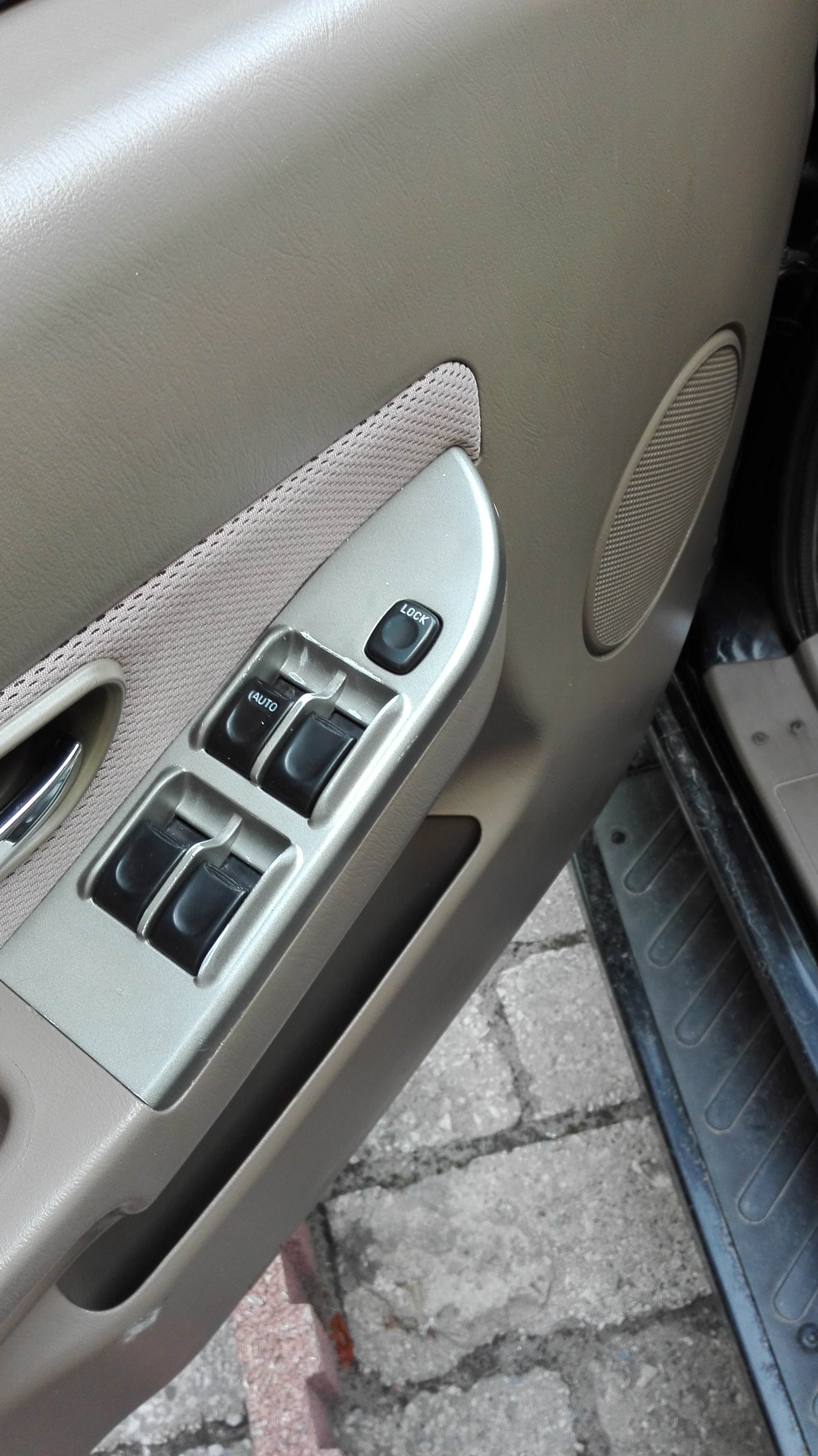

      26 мая 2018 в 18:44 Гілками Прикріплені файли (0 завантажити)
Но есть и хорошая новость. наконец то разобрал панель управления стеклоподъёмниками и сделал кнопку блокировки стеклоподъёмниками (она подписана как lock) Я думаю, что она не работает у всех, так как это у меня уже вторая панель управления ( первую меняли в самом начале по той же причине). Работать она не может по определению, из за мощной пружины под ней... Разобрал (блок управления) вынул пружину, укоротил ее где-то на четыре витка и теперь - огонь. Функция не очень нужная, но когда есть маленькие дети, тогда незаменима.
