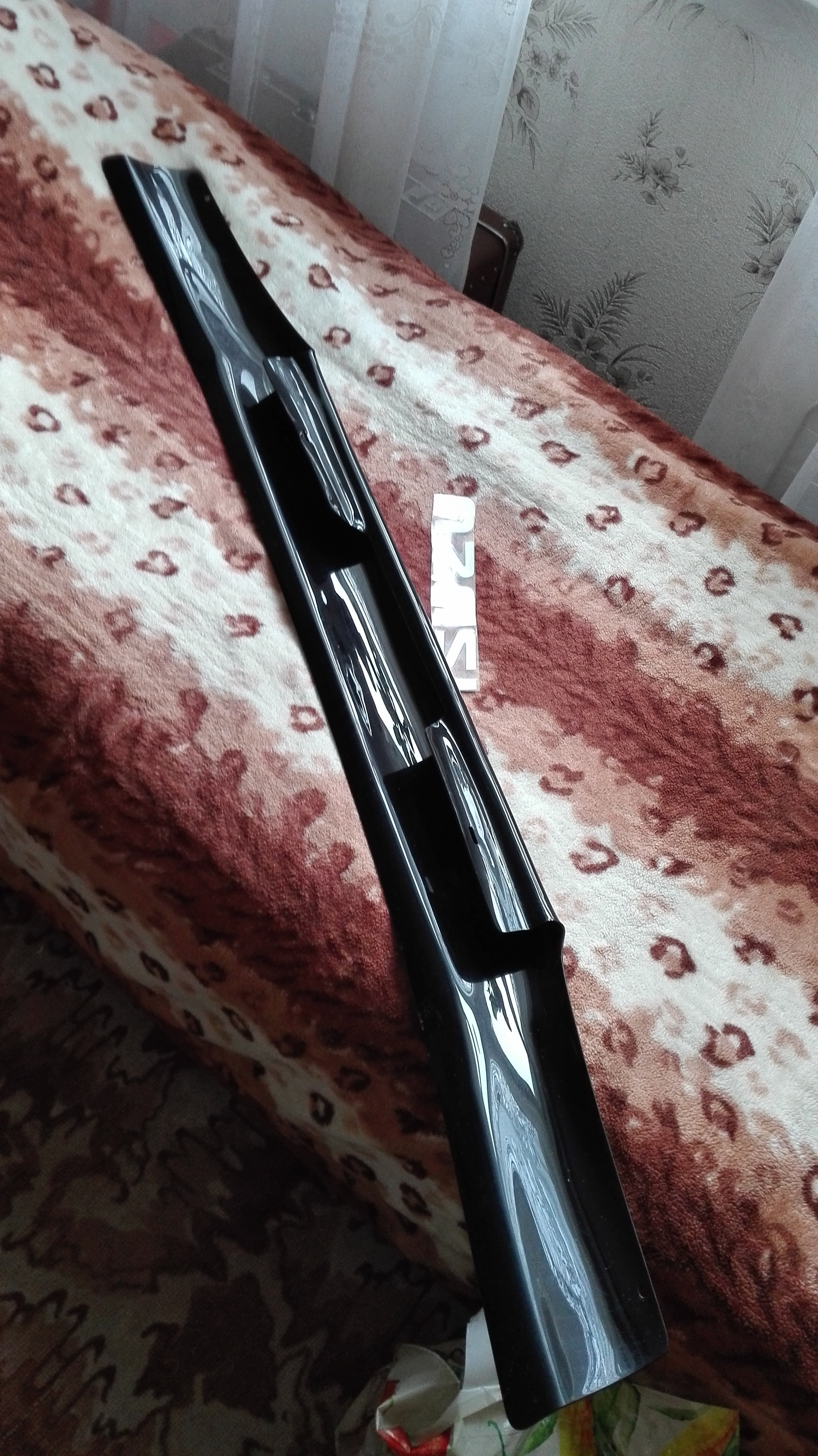

Мухобойка пришла надёжно запакованная, наклейки Исузу была не наклеена и лежала отдельно. Крепление мухобойки к капоту - надёжное и в тоже время простое, прикрепил за пять минут.
опытный писатель *
22 года за рулем, Киев
Сообщения: 1208
С нами с 22.08.2007
Re: Купил Лендвинд Х-6 в свой круг примите [Re: w.w.w]
      28 июля 2018 в 15:09 Гілками Прикріплені файли (0 завантажити)
Обратная сторона.
Обратная сторона.

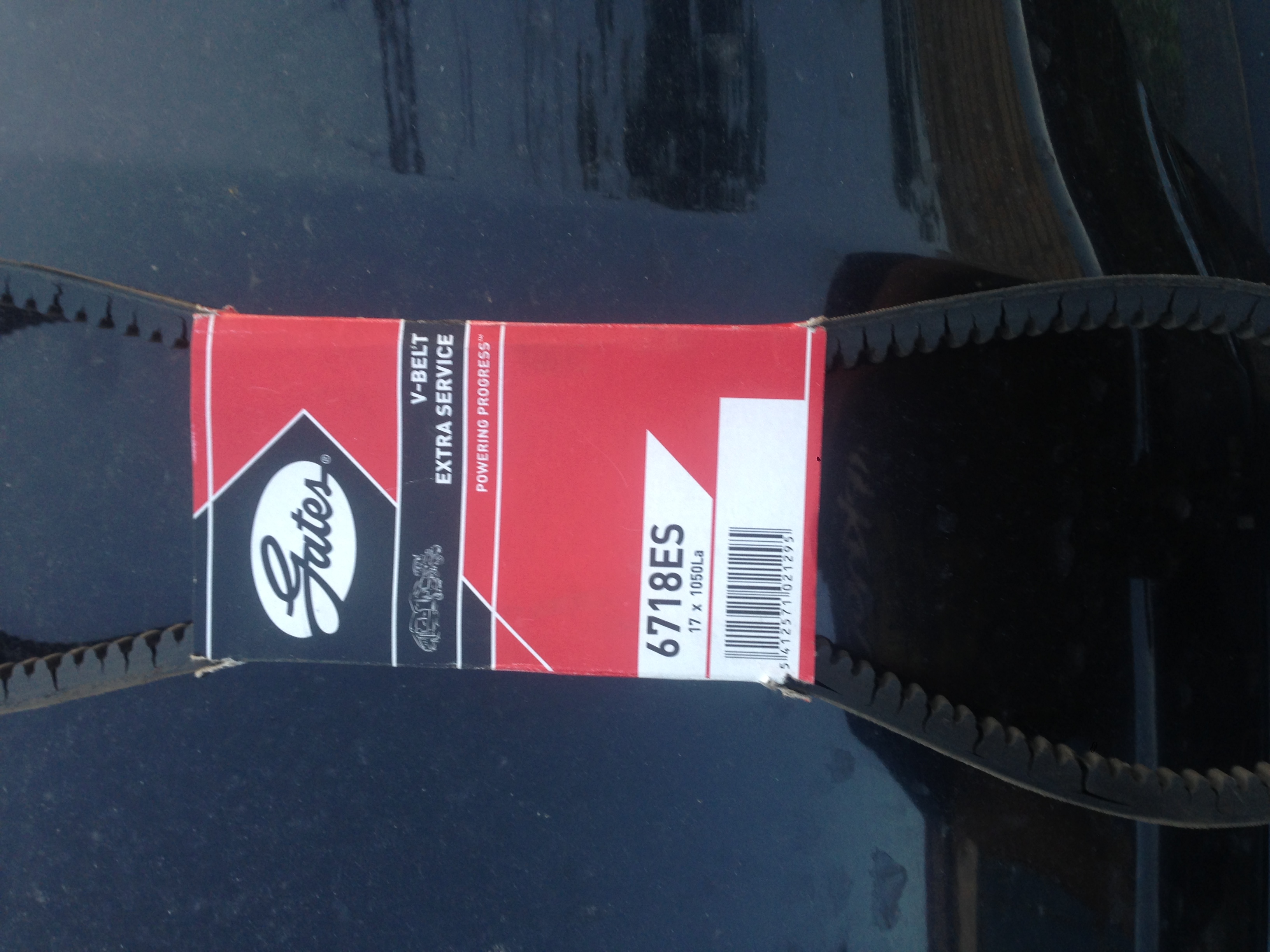

Сегодня менял ремень генератора, двигатель дизель. Вот фото.
