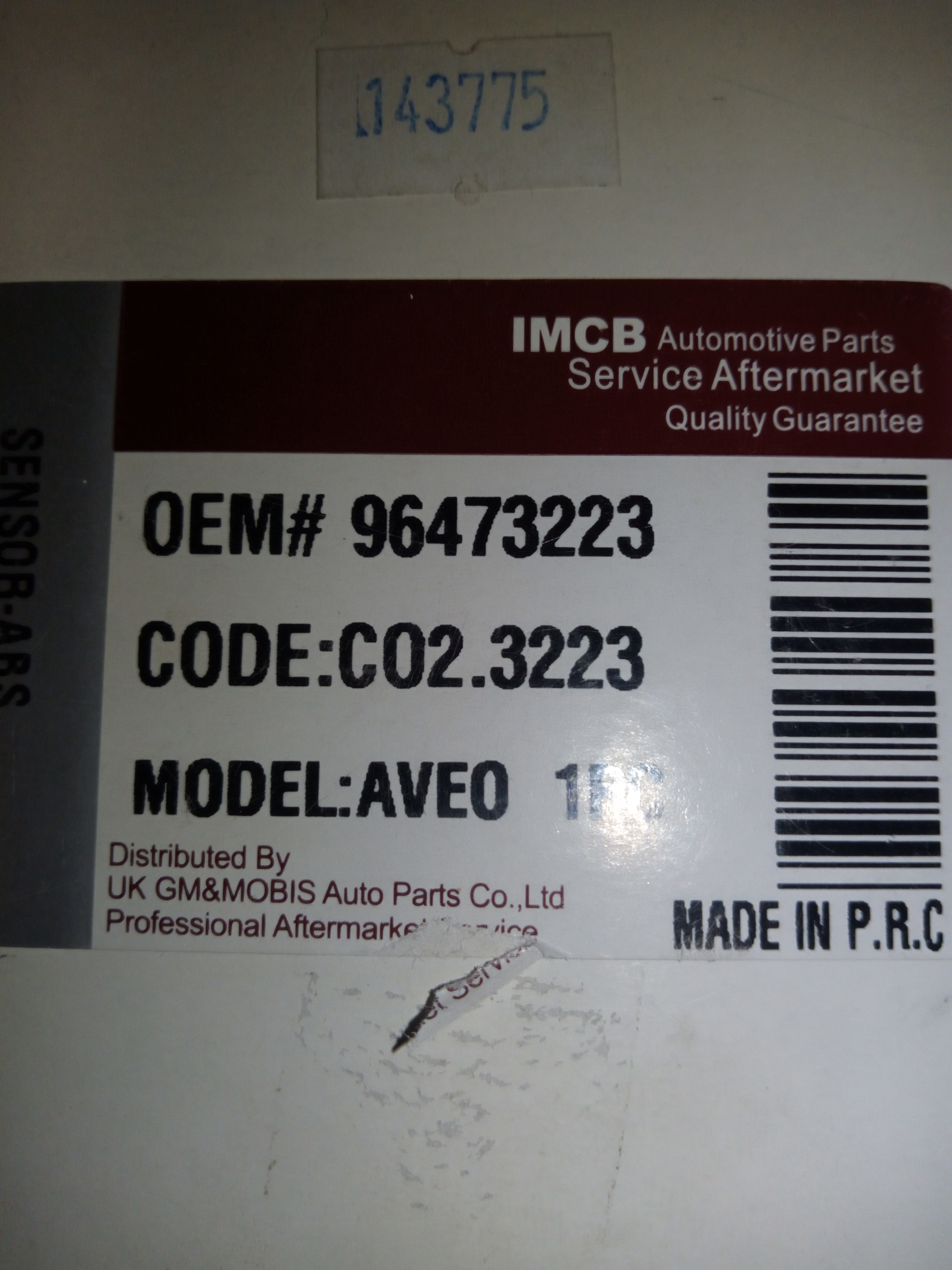

      23 апреля 2019 в 13:48 Гілками Прикріплені файли (0 завантажити)
Здравствуйте не так давно у меня полетел датчик АБС передний правый долго я искал и нашел от AVEO задний правый почти один в один только немного надо подпилять штырек датчика он у них длиннее
