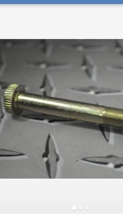

      30 сентября 2020 в 14:24 Гілками Прикріплені файли (0 завантажити)
Всем привет, кому интересно. Менял все передние сайленблоки столкнулся с проблемой, не удалось выбить болты нижнего рычага. Болт нижнего заднего сайлена подходит от исузу птрупера. передние подобрал в авто магазине. все сайлентблоки от исузу трупер 1
