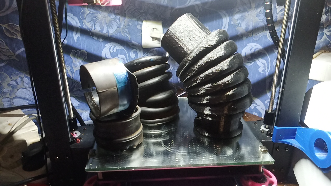

      26 декабря 2020 в 11:47 Гілками Прикріплені файли (0 завантажити)
Из вариантов городов поставил Харьков,как ближайший. Сам из Краснограда.
Из работ сейчас могу приложить только фото патрубка,для понимания самой технологии.Остальное сфотографирую по возможности.

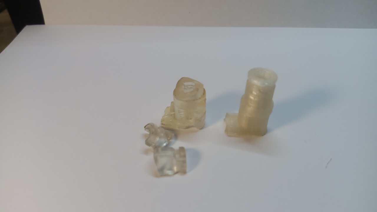

      27 декабря 2020 в 18:54 Гілками Прикріплені файли (0 завантажити)
Смоделировали и напечатал вставки в ручки блока климата. Родные вставки изготовлены из какого то акрила,все посыпавшиеся. Напечатал из МБС, светопроницаемость та же,но износостойкость выше.
Сдернул бампер,добрался до гудка. Родная проводка похожа на солому,изоляция ломается руками. Хорошо,что полез, заменю всю косу на нормальную,а то там ещё и повороты.
