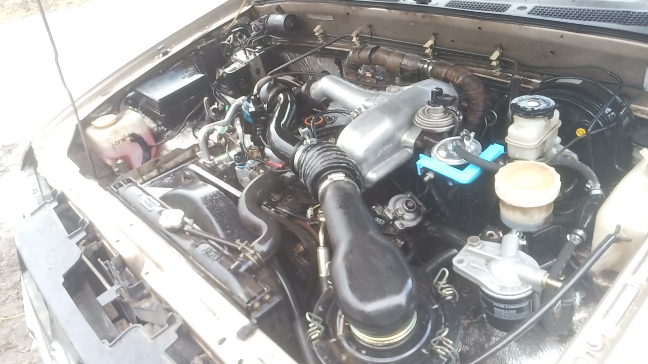

Наконец-то заменил передние амортизаторы. Ставил KYB 444132, подошли отлично. Правый амортизатор,которому порвало ухо,был гораздо меньше. По этой причине,как я предполагаю,правая передняя сторона кузова и пошла трещинами. Подушки кузова в полном порядке.
С печкой так и не разобрался ещё, буду пытаться добраться до мотора.
Причина завоздушивания топливной системы обнаружилась случайно-была крохотная дырочка в шланге от фильтра до ТНВД. Находилась она под поролоновым кожухом,потому сразу и не заметна. Замена шланга проблему решила. Выкинул негерметичный заводской отстойник,на его место поставил SCT st303, напечатав кронштейн. Далее по линии поставил грушу подкачки и Knecht на 5мкм. Хомяк начал заводиться с полтыка,пропали провалы в работе,теперь урчит ровно.
Следующим проектом для печати будут передние втулки переднего стабилизатора.
Ещё немного путаюсь с тормозными колодками их на сайте беллбог два вида.

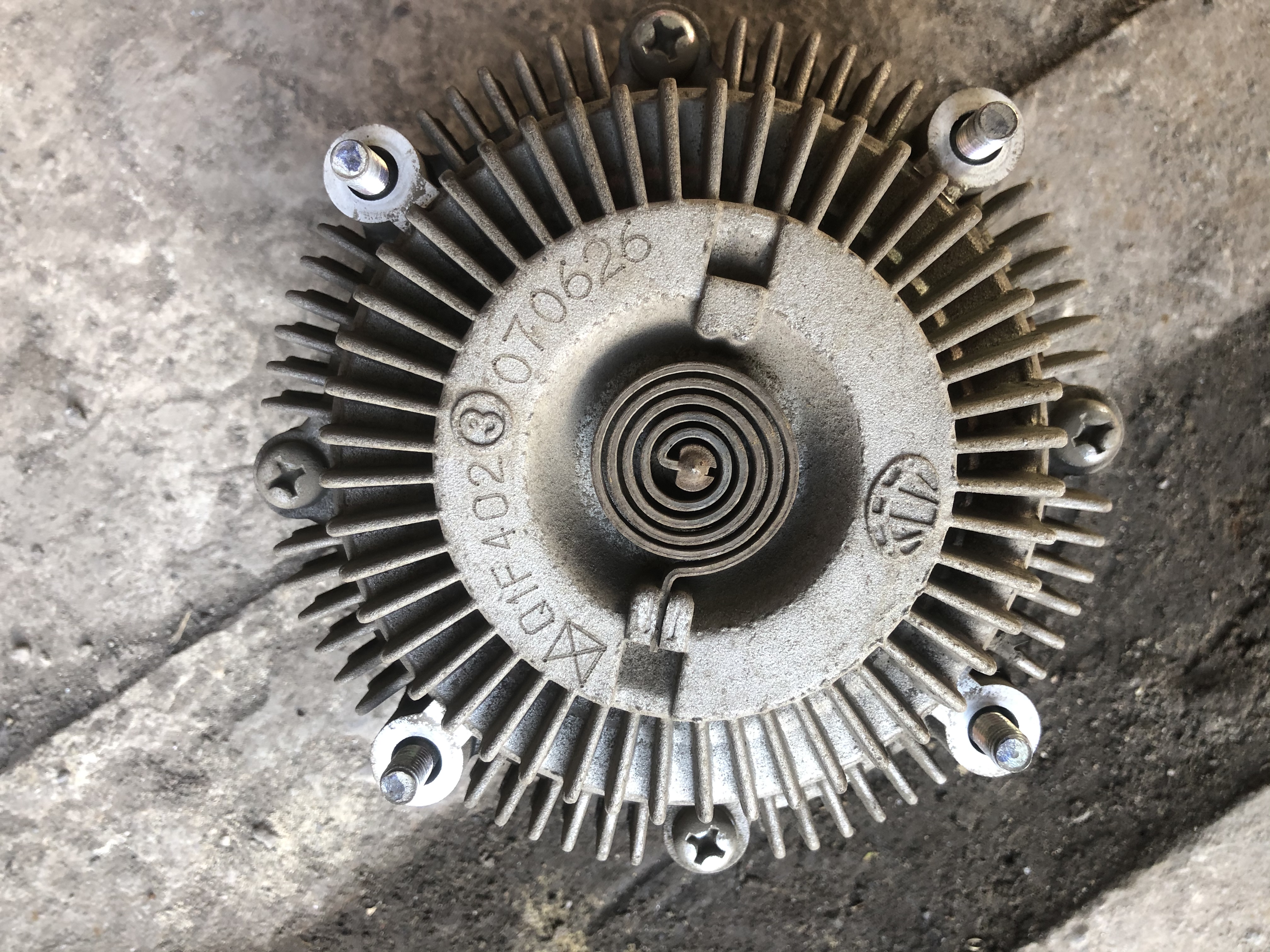

Всем привет. Вышла со строя вискомуфта охлаждения радиатора. Заменил на б/у от Исузу Трупер с дизельным двигателем 2.8, муфта одна в один.
