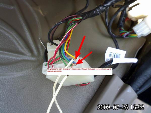

Вот прошла моя машина 6000-ю тысячу, пока все основные узлы и агрегаты в норме!
За это время было сделано:
1 Обработана антикором «RUST STOP» на Автозавотской 1000 грн.
2 поставлена сигнализация Шериф 85 (600грн) + установка 300грн, доводчики тоже не смогли потключить! Зато теперь, багажник открывается с брелка.
3 куплены динамики 16,5 см. поставлены в передние двери, так-как сзади места так и ненашлось. сзади пока стоит только вуфер

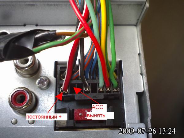

также выяснил и усовершенствовал магнитолу

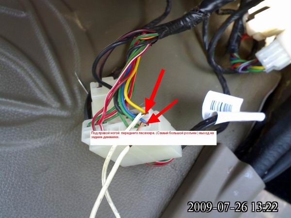

1 всетаки в магнитоле выходы на 4-ре динамика с пасажирской стороны, я нашел провода, а с водительской, пустил новые на задние динамики фото ниже.
2 сделал так, чтобы магнитола не выключалась все время, когда проворачиваеш ключ зажигания. Для этого вынял провод (коричнево-белый) из розъема (ACC). (зелено-красный) вынемать не надо!, иначе магнитола будет вырубаться через каждые 0,30мин.

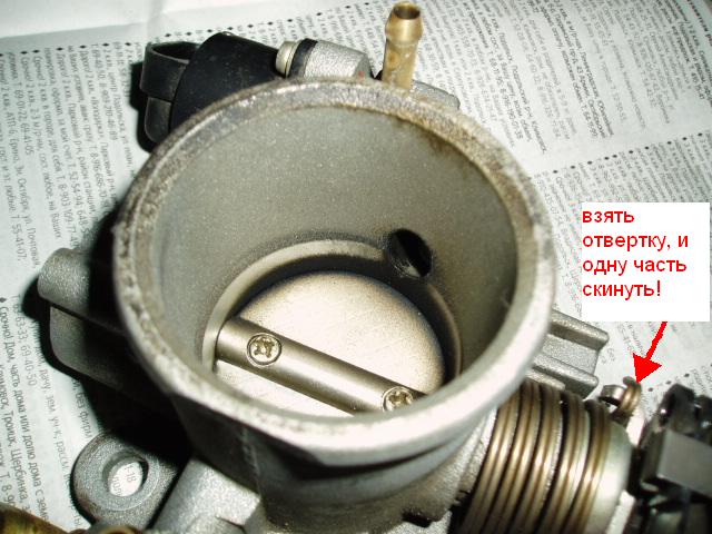

Не знаю как у кого, а у меня правая нога постоянно уставала топтать педаль акселератора, оказалось стоит сильно жесткая пружина (на дросельном узле)
так-как она двойная, то я одну часть скинул, а другая осталась. теперь педалька мягкая и информативная, как у меня на девятке

фото папы магнитоллы

У меня тоже педаль тугая. Пружина легко снимается?

фото дросселя я нашел подобный в нете! ну чтобы было понятнее, если надо, то могу сфоткать свой.
На нашем, пружина стоит чуть подругому!
фото дросселя я нашел подобный в нете. ну чтобы было понятнее, если надо, то могу сфоткать свой

Я хотел спросить, ничего предвотельно разбирать ненадо?

Re: Купил Лендвинд Х-6 в свой круг примите [Re: Партнер2006]
      24 августа 2009 в 22:32 Гілками
разве-что трубу с фоздухана для удобства снять, а вообще ни чего не надо не разбирать, не крутить, не пилять

Сегодня смотрел, у меня одинарная пружина. Может из-за того, что дизель
      25 августа 2009 в 12:49 Гілками
Может тогда поменять!? снимаеться она легко!, а вот поставить - надо повозиться!, но я уже приловчился если, что - помогу...

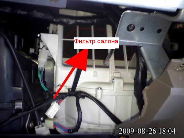

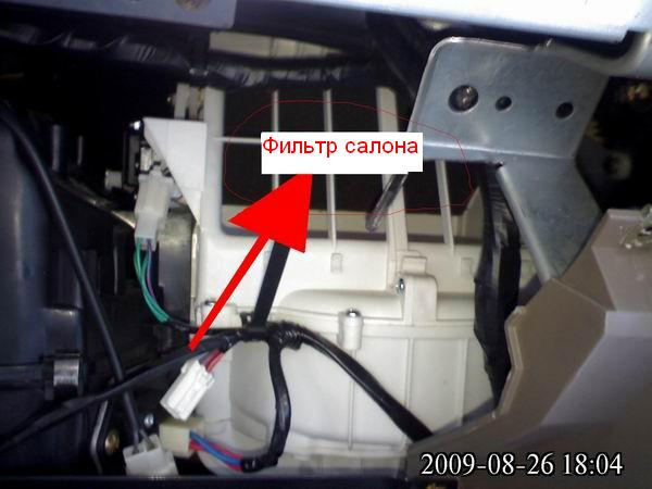

Вот нашел еще фильтр салона стоит за бардачком, бардачок снимается легко; не открывая его, опустить взгляд всамый низ, там будут два маленьких шурупа - их надо открутить.

За фильтр спасибо, нужная информация. А с пружиной все решилось проще. Брызгнул ВД-ешкой и начала нормально работать. Аж непривычно. Даже кажется, что машина быстрее поехала.

P.S тут с фильтром салона вышла небольшая ошибочка! Его у нас НЕТ!!!
А Вот как надо делать, чтобы он был
Информация взята из Ховер форума, но у нас точно такаяже система, я проверял. это лишний раз доказывает, что у нас машины похожи!
