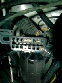

http://foto.mail.ru/cgi-bin/photo/editph...;domain=mail.ru
Здравствуйте, Спасибо, вот фото разъема, он у Вас тоже под капотом ?
ЭБУ не знаю, автомобиль 2007г., собран в Китае.
У нас в Питере не больше десятка этих машин,поэтому и мечусь за информацией.

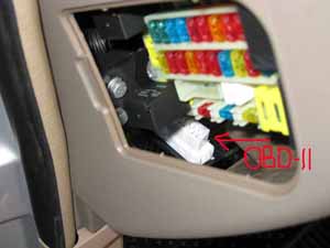

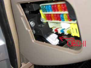

могу с уверенностью сказать, что под капотом разъемов (OBD) я еще не встречал!у нас он как и на фото у Ховероводов находится возле левой ноги под торпедой (в районе блока предохранителей) ЭБУ у переднего пассажира под ногами (поднять линолеум,будет железная пластинка)ее надо открутить и он будет под ней(ну это я так, чтобы Вы были в курсе)
могу с уверенностью сказать, что под капотом разъемов (OBD) я еще не встречал.у нас он как и на фото у Ховероводов находится возле левой ноги под торпедой (в районе  блока предохранителей) ЭБУ у переднего пассажира под ногами (поднять линолеум,будет железная пластинка)ее надо открутить и он будет под ней(ну это я так, чтобы Вы были в курсе)

Здравствуйте. Спасибо за подсказку, пригодилось. Был на сервисе искали линию к-лайн, под капотом читается АВС, диагностика основная - разеъм рядом с ЭБУ, намотан на косе, отчего и не доступен. Что сделать чтобы ссылки фото открывались, у меня просматриваются. Спасибо .

      11 февраля 2010 в 08:44 Гілками Прикріплені файли (0 завантажити)
ЕЩЕ ФОТО РАЗЪЕМ ПОД КАПОТОМ

      11 февраля 2010 в 08:48 Гілками Прикріплені файли (0 завантажити)
ЕЩЕ ФОТО РАЗЪЕМ ДИАГН. ЛЕНДВ. В САЛОНЕ
