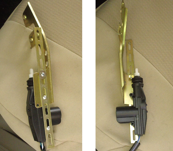

Кстати, у меня самого щас гембель случился. Начал сгорать предохранитель, который идет на центрозамок и стеклоподъемники. Пока возле дома тестили путем увеличиения силы тока предохранителей, сгорела сама плата управления стеклоподъемниками и центрозамком (под кнопками стеклоподъемников на водительской двери). Плату вроде восстановили электрики, но проблема не исчезла, разве что нашли, что коротит провод питания центрозамка. На сервисе АИСа нашли, что сдох главный центрозамок (водительской двери). Заменили на волговский, который практически идеально подходит, но все равно предохранитель горит. Более того - в результате тестов опять сгорела плата. В общем, плату снова восстановили, но все равно где-то есть короткое замыкание, а где - не могу найти. На днях снова погоню на сервис для прохождения планового ТО, может очередная попытка будет более успешной... В общем, если проблема решится - отпишу как и что.
Итак, проблема вроде как решена. Коротило че-то в сигнализации. Что именно - непонятно, так как электрик Аисовский все по-тихому устранил. Кстати, замыкание убило все приводы центрозамков в дверях. Потому не дожидаясь поставки "родных", купил на пробу два обычных универсальных центрозамка Convoy, которые и установил на две передних двери. И еще совет - не устанавливайте предохранители, которые идут в наборе по 10 штук и стоят 5-8 грн: если че-то случается, то они НЕ СГОРАЮТ, тем самым выводя из строя оборудование. Такая фигня у меня случилась с платой стеколоподъемников.
З.Ы. На фото ниже привод центрозамка, идущий на водительскую дверь.
