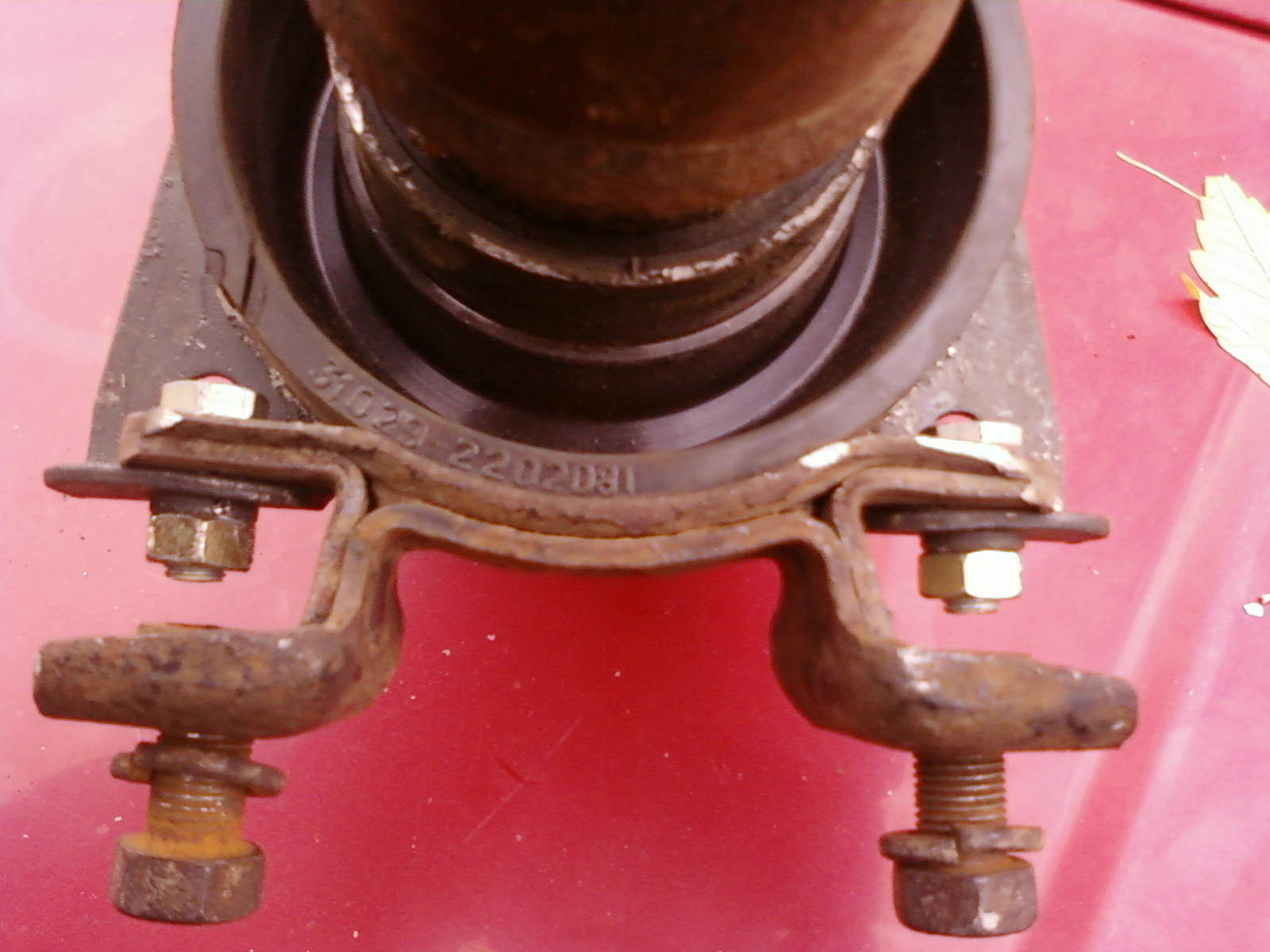

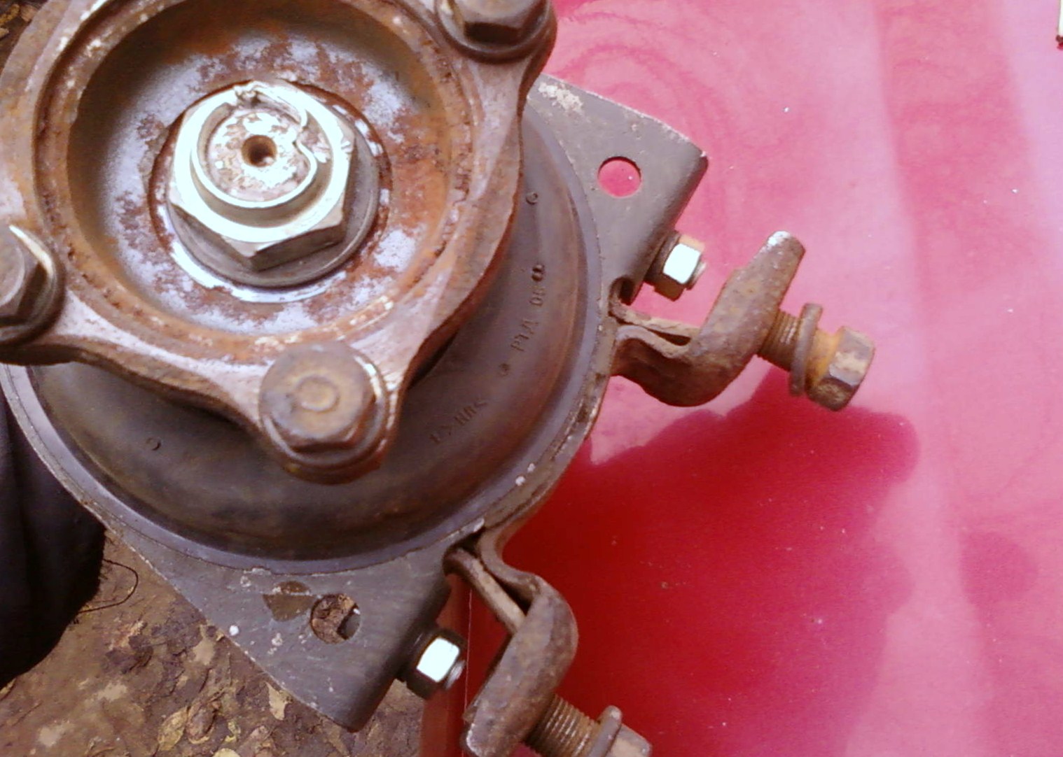

      12 ноября 2011 в 09:07 Гілками Прикріплені файли (0 завантажити)
Здравствуйте. Сменил девять или десять подвесных по причине разрыва резины.
Китайский орегинал в Питере очень дорогой 4500 руб.и быстро рвется, переделки Газелевского подвесного не долго стояли ( цена 300 руб.).
Заказал в поулиретане ( 2 500 руб.), стоит 3 месяца, но из за жесткости материала не большая вибрация от 95-110 км/час, зато с места трогаешся по человечески, внизу кардан не болтается...
Думаю, все это не правильно. На других машинах стоят мягкие подвесные и все в порядке . Искать причину надо.....
