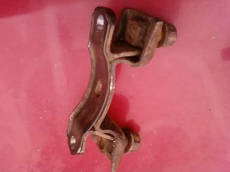

      12 ноября 2011 в 09:35 Гілками Прикріплені файли (0 завантажити)
Подушку КПП тоже в переделки

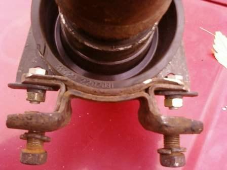

Re: запчасти [Re: Ирина Тюмень]

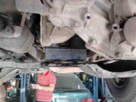

      20 ноября 2011 в 22:27 Гілками Прикріплені файли (0 завантажити)
Здравствуйте. Пытаюсь исправить фотоотчет.
Подвесной Волга, Газель встроен в наш корпус .
ЧТО ПОДХОДИТ http://www.chinamobil.ru/bb/viewtopic.ph...002e9a8b3456414

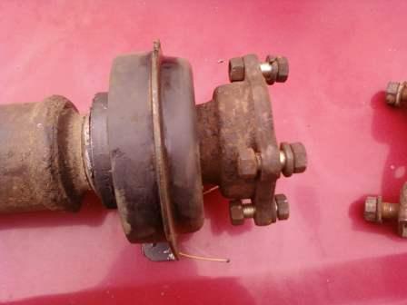

      20 ноября 2011 в 22:52 Гілками Прикріплені файли (0 завантажити)
ФОТООТЧЕТ
ФОТООТЧЕТ

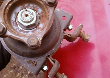

ОТЧЕТ
ОТЧЕТ

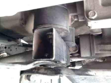

Re: запчасти [Re: ЛЕНДВИНД]

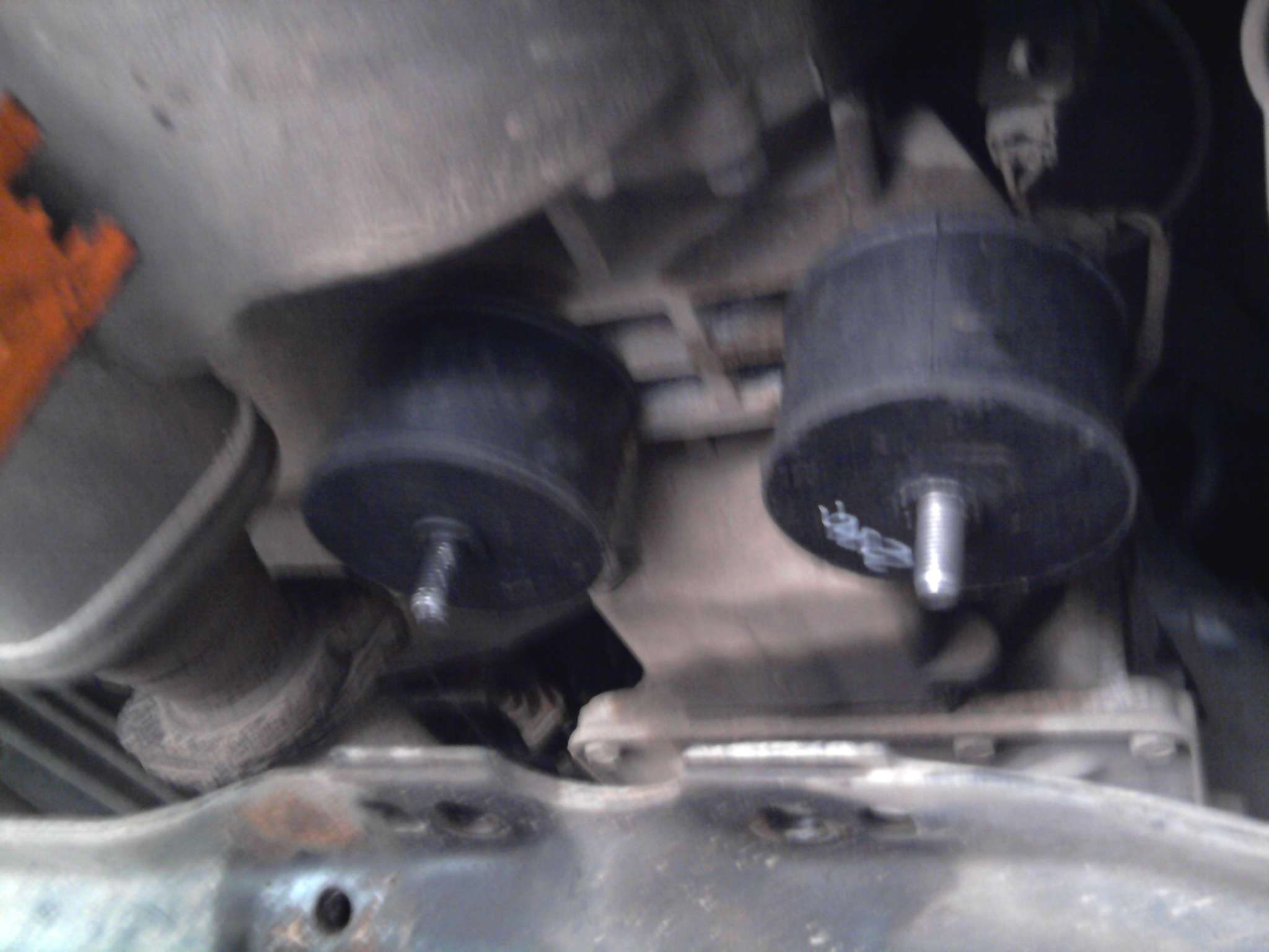

      20 ноября 2011 в 22:56 Гілками Прикріплені файли (0 завантажити)
ФОТООТЧЕТ 2
В замен родной подушки КПП .
Две подушки двигателя от Нивы и соблюдение размеров высоты и крепления .
ФОТООТЧЕТ 2В замен родной подушки КПП .Две подушки двигателя от Нивы и соблюдение размеров высоты и крепления

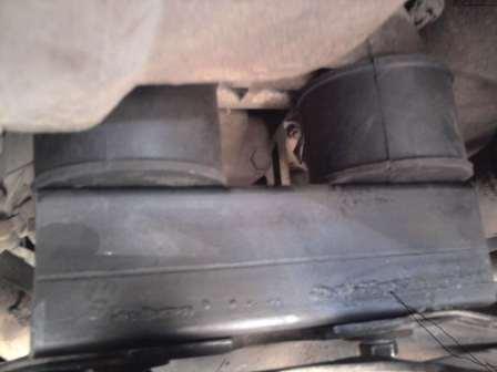

      20 ноября 2011 в 22:57 Гілками Прикріплені файли (0 завантажити)
ФОТООТЧЕТ 3
ФОТООТЧЕТ 3
