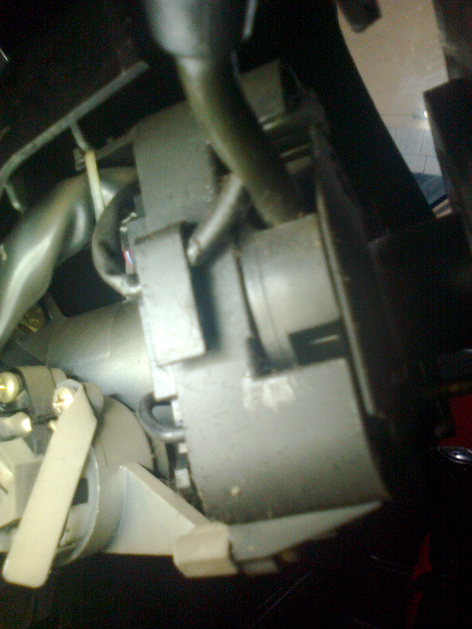

Выручайте [Re: Vlad X-6]
      15 февраля 2013 в 09:31 Гілками Прикріплені файли (0 завантажити)
Подскажите, нужен левый переключатель габаритов для Landwind JX6424 3-х дверный, полный привод, 2,4V
