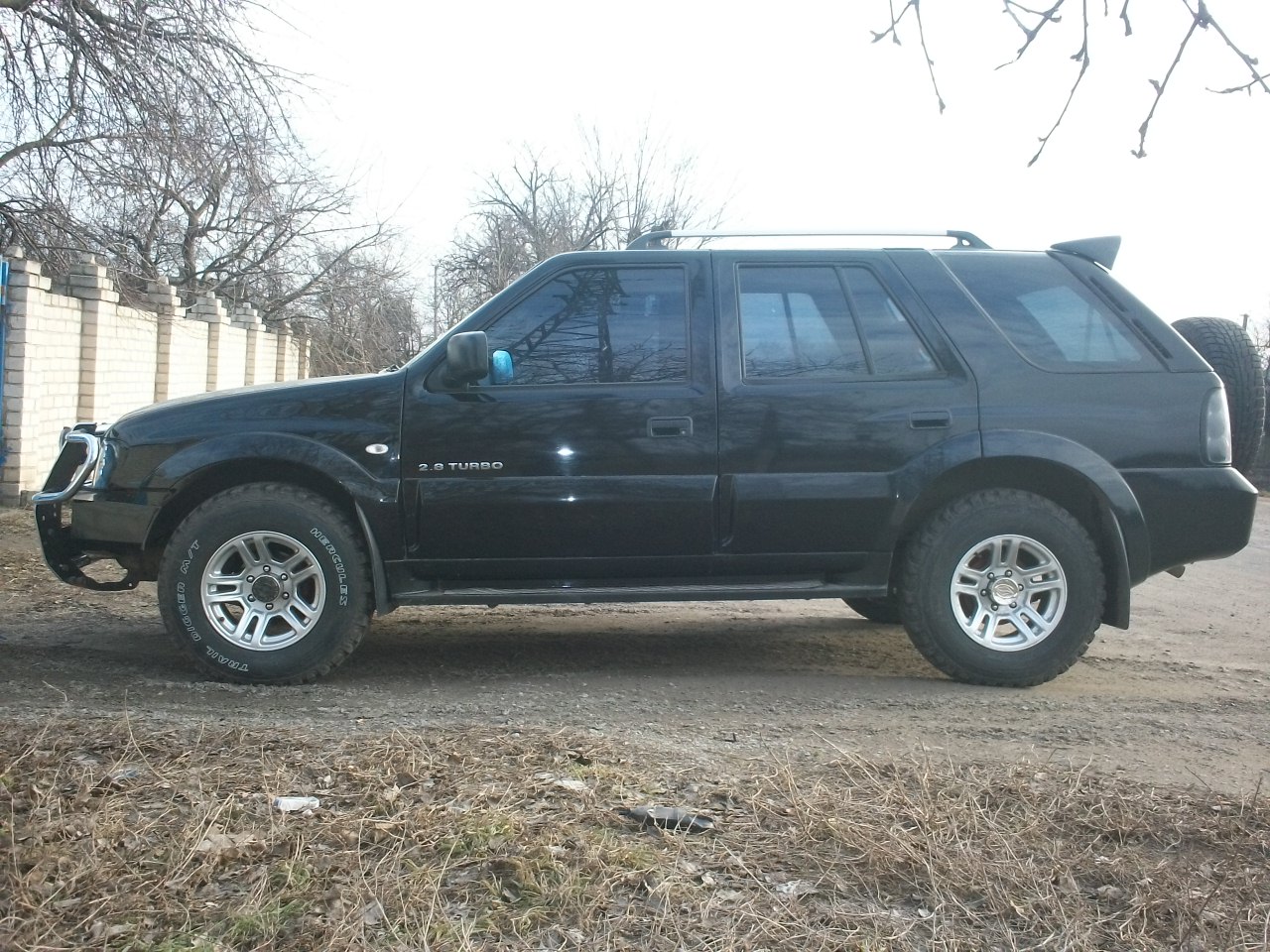

Витька привет. Вот как поднялась машина после замены рессор на Волговские.

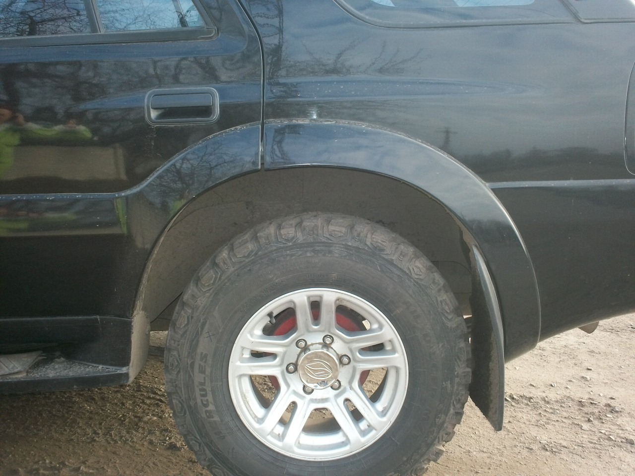

И ещё одно фото.
И ещё одно фото.

Женя привет Посмотрел и одобрил пусть ходят рессоры долго и не лопаютсся
