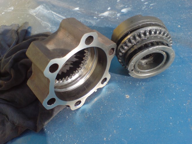

Re: Купил Лендвинд Х-6 в свой круг примите [Re: Vlad X-6]
      17 апреля 2013 в 10:40 Гілками Прикріплені файли (0 завантажити)
Попытался реанемировать хаб.Отрезал,протачил,вроде входят.Но при повороте вроде гранаты трещат,пытаюсь разъездить.

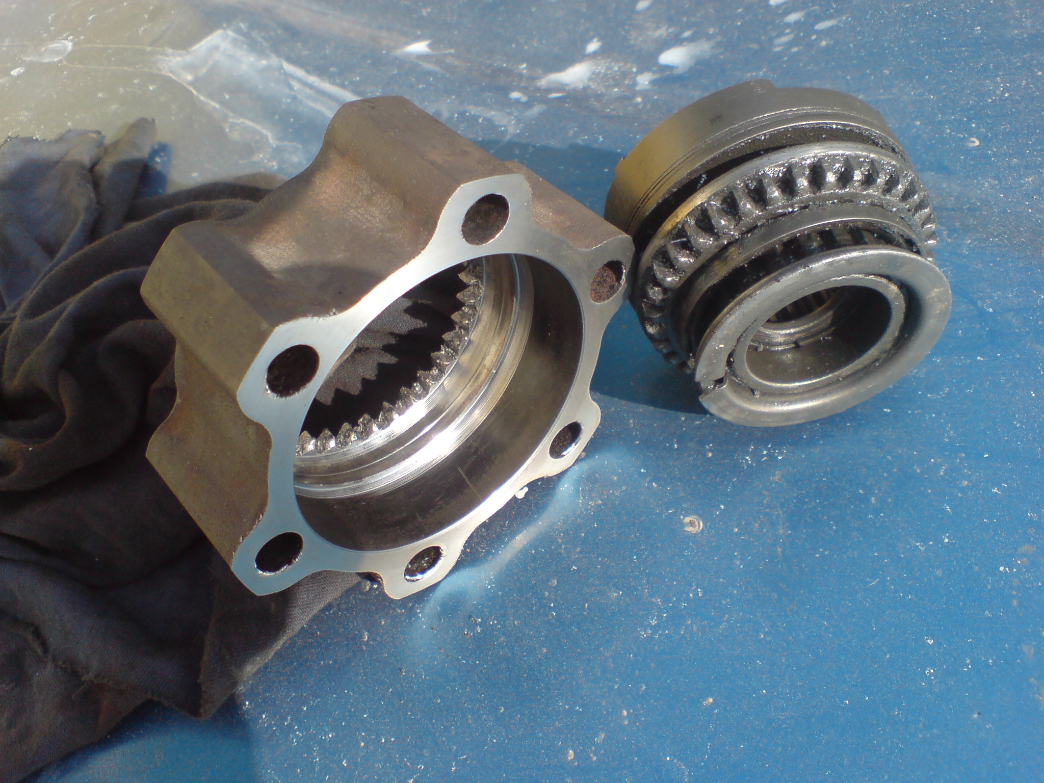

Re: Купил Лендвинд Х-6 в свой круг примите [Re: v1ad0s]
      17 апреля 2013 в 10:41 Гілками Прикріплені файли (0 завантажити)

Здравствуйте,я тоже проделывал данные манипуляции,теперь при движении без включеного моста,страшный треск ,останавливаюсь,включаю передок,розгоняюсь и на ходу выключаю,тогда треск пропадает,пока не выкючишь двигатель.Не могу понять что я сделал не правильно,буду рад любому совету.
