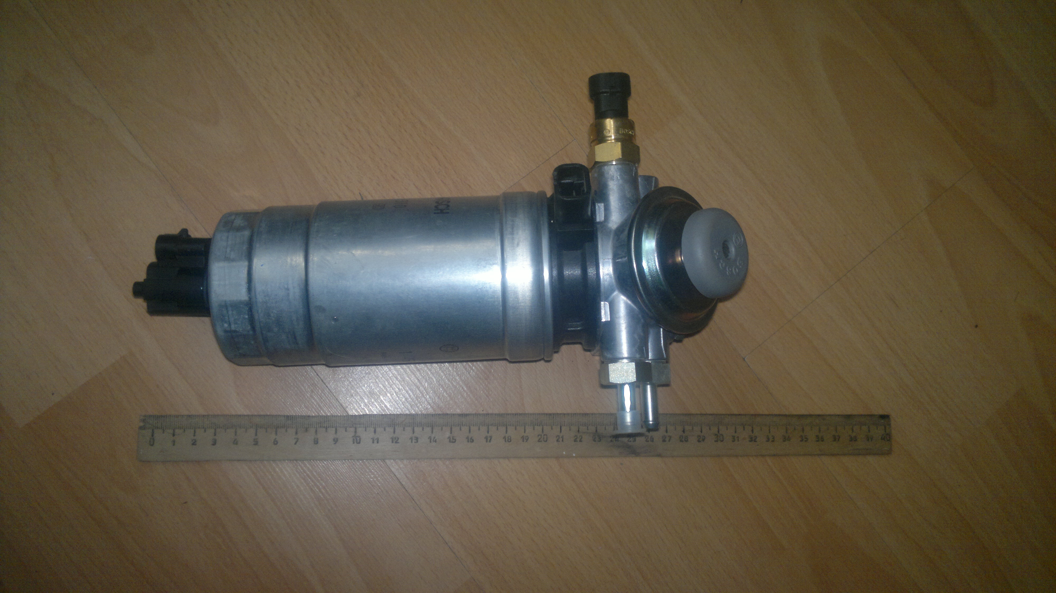

Кто устанавливал подогреватель топлива? Приобрел подкачивающий ручной насос с фильтром, с нагревателем ( с BAW Что-ли продавцы не знают, и в инете не могу найти). Хочу поставить на зиму.

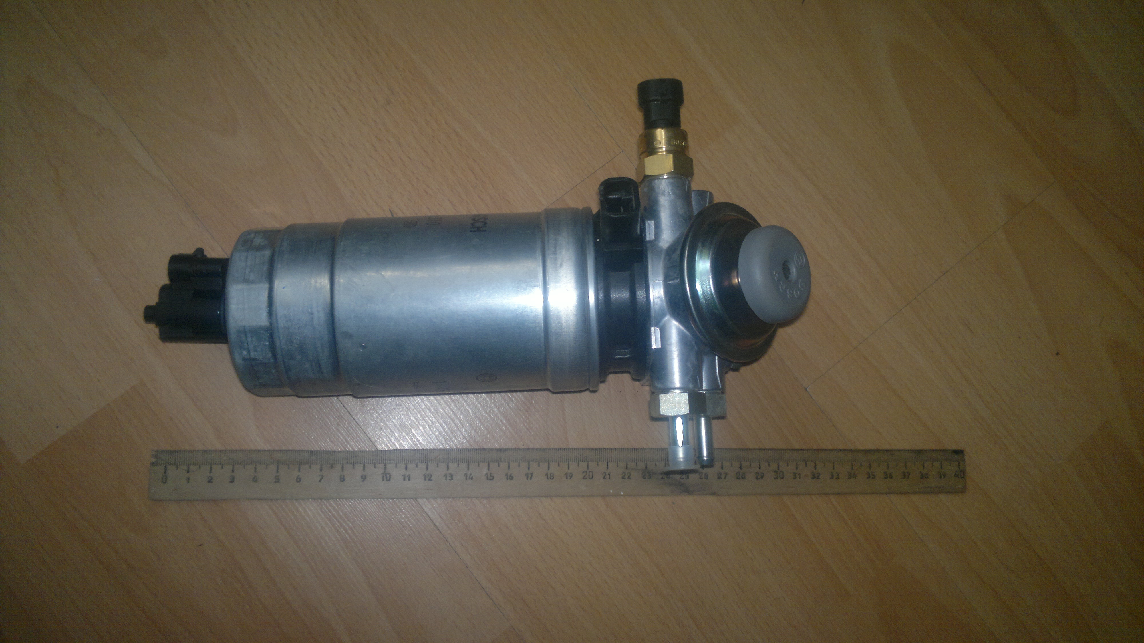

Кто устанавливал подогреватель топлива. Приобрел подкачивающий ручной насос с фильтром, с нагревателем ( с BAW Что-ли продавцы не знают, и в инете не могу найти)
Я такой же видел на небольшом грузовичке ИСУЗУ. Стоит с наружи, возле топливного бака. Отличная вещь! Как установите, отпишитесь.

А я себе другой поставил.

А есть возможность сделать фото? Где и как Вы его устанавливали? И если можно, его тип, марку, кат. номер. Спасибо.

Я купил на базаре, 500 гр. Устанавливается на топливный фильтр, по принципу хомута Разогревает очень быстро
